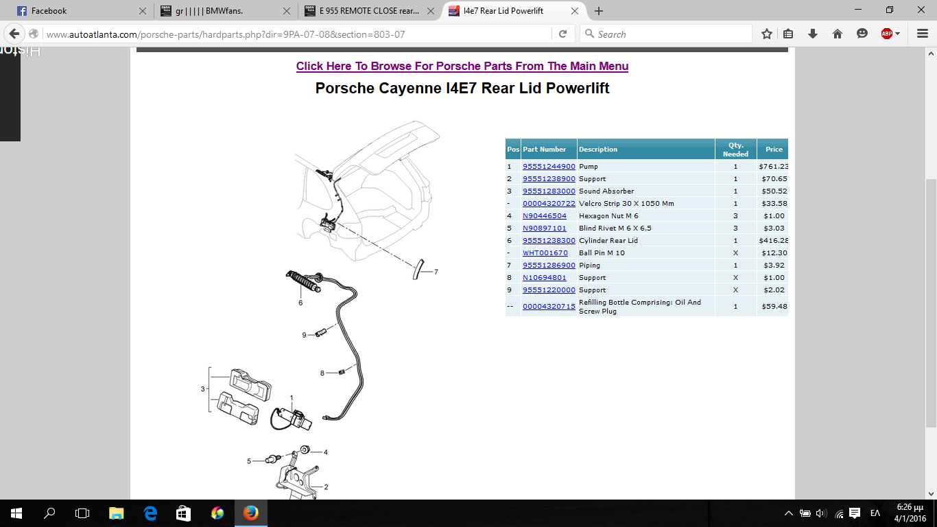

    Δεν εξαρτάται απο τις μπουκάλες το Power Tailgate, αλλά υπάρχει αντλία που λειτουργεί για να το ανοίξει. Φτηνό δεν είναι αλλά γίνεται σίγουρα. Δες τα parts στην εικόνα και τιμές σε δολλάρια και θα καταλάβεις το ευρος για Ελλάδα.

    Εύκολα 1500-2000¤...
    Θέλει & κωδικοποίηση;
    Αμα φτάσει κάποιος να το βάλει, η κωδικοποίηση είναι παιχνιδάκι. Αν δεν έχει Durametric, πάει στην Porsche και με ενα 70αρι το ενεργοποιούν. Αλλά αξίζει τόσα ένα πορτ-παγκαζ. Δωσ' το καλύτερα και παρε ενα με power tailgate.

    οντως παει πολλα! νομιζω στο βιντεακι που ποσταρα καπου λεει ποσα εχει ξοδεψει αυτος ο τυπος κ ειναι πολυ πιο λιγα για τοσα που λετε παιδια δεν νομιζω να αξιζει... ισως αν ειναι τοσα καινουρια να μπορεσω να βρω κανενα μεταχειρο κιτακι! φιλε κρις ευχαριστω για ολες τις απαντησεις που μου δινεις παντα...

    Τίποτα φίλε μου. Απλά είσαι και εσυ στο ψάξιμο για να βελτιώσεις κάποια πράγματα στο Cayenne και επειδή το έχω ψάξει κάποια πράγματα γίνονται και άλλα είναι τόσο ακριβά που δεν αξίζει να μπεις στον κόπο.
    Μην ξεχνάς η Αμερική είναι μεγάλη αγορά με πληθώρα μεταχειρισμένων ανταλλακτικών αλλα και μαστόρων που το ψάχνουν. Εδω ζητάνε νεφρό για τέτοιες μόντες!!
