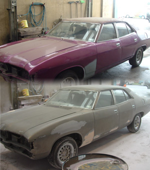

    δλδ αν σσου εκανε αμμοβολη,σου εβγαζε εντελως ολο το χρωμα ποσο θα σου κοστιζε?
    Ποσα kg χρωμα θα ηθελε?

    Η αμμοβολη απο οτι γνωριζω γινεται σε αμαξωματα τα οποια εχουν προβληματα με σαπια ωστε να βγαζουν τελειως την σκουρια και να βλεπουν το προβλημα σε βαθος. Για αυτοκινητα τα οποια σαν το δικο μου το προβλημα εστιαζεται στην βαφη ριχνουν ασταρι το οποιο δημιουργει καινουργια επιφανεια πανω απο την επισκευασμενη ωστε να δεχτει το χρωμα και το βερνικι και να στρωσουν σωστα τα υλικα και να βγει το τελικο φινιρισμα σωστα.
    Τωρα για χρωμα με τα λιγα που ξερω τουλαχιστων 4 με 5 κιλα και αλλα τοσα βερνικι

    H αμμοβολη ειναι η ευκολη (και κακη) λυση του φανοποιου που βαριεται να σου ξεσαπισει με τα χερακια του το αμαξωμα...Δυστυχως προκαλει μεγαλη ζημια στην λαμαρινα,κανει ''πορους'' οπου εκει πλεον ξεκινα να σαπιζει εκ των εσω!Η αμμοβολη ειναι για τα καραβια,οπου το παχος της λαμαρινας ειναι κατα πολυ μεγαλυτερο των οχηματων!!

    Soda blasting είναι ένας απο τους σωστούς τρόπους Αμμοβολή δεν θα έκανα ποτέ σε αυτοκίνητο...

    Lightbulb Τι είναι το Soda Blasting?
    με ενα γρηγορο ψαξιμο....
    Soda blasting είναι η διαδικασία προώθησης Διττανθρακικού Νατρίου (Μαγειρικής Σόδας) με συμπιεσμένο αέρα διαμέσου ενός ειδικού στομίου. Οι μοναδικές ιδιότητες τουΔιττανθρακικού Νατρίου επιτρέπουν την αφαίρεση χρωμάτων, γράσου,μούχλας, λαδιού, καπνιάς και πολλών άλλων ρυπαντών χωρίς να καταστρέφει το γυαλί, το χρώμιο, ακόμα και τα λεπτά φύλλα μετάλλου. Είναι ιδανική για χρήση σευποστρώματα όπως ο πολυεστέρας, το ξύλο, τα πλαστικά, τα ανθρακονήμτα και τα αδρανή υλικά για να αναφέρουμε μόνο μερικά. Δεν υπάρχουν άλλα υλικά με παρόμοια χαρακτηριστικά. Το Διττανθρακικό Νάτριο αναγνωρίζεται από την Αμερικανική Υπηρεσία Τροφίμων καιΦαρμάκων ως Καθαριστικό κλάσης Α1 και άρα μπορεί να χρησιμοποιηθεί σε μηχανήματα παραγωγής και μεταποίησης τροφίμων!
    Το Soda Blasting είναι μια επαναστατικήκαι οικολογική μέθοδος καθαρισμού που χρησιμοποιεί ένα μη-καταστροφικό λειαντικό και εξαλείφει τα επικίνδυνα για το περιβάλλον χημικά.
    Αυτή ή νέα τεχνολογία αφαίρεσης στρωμάτων, εξαλείφει την χρήση τοξικών καθαριστικών χημικών.Καθαρίζει πολυστρωματικές επιφάνειες σε οποιοδήποτε επιθυμητό επίπεδο και μπορεί να χρησιμοποιηθεί με ασφάλειαγια να καθαρίσει μηχανές και μηχανήματα που βρίσκονται σε λειτουργία! Είναι μια ασφαλής, κινητή, υγρή ή ξηρή, μη καταστροφική μέθοδος αφαίρεσης χρωμάτων και ρυπαντών.
    Το υλικό που χρησιμοποιεί το soda blasting είναι ειδικά κατεργασμένο Διττανθρακικό Νάτριο – Μαγειρική Σόδα. Αυτό το μη-τοξικό, τρόφιμο υλικό, είναι 100%υδατοδιαλυτό και περιβαλλοντικά ασφαλές.
    Το soda blasting χρησιμοποιεί συμπιεσμένο αέρα για να προωθήσει το υλικό επάνω στην επιφάνεια που καθαρίζεται. Όταν το υλικό έρχεται σε επαφή με τον ρυπαντή επάνω στο υπόστρωμα τα σωματίδια του Διττανθρακικού Νατρίου εκρήγνυνται. Η ενέργεια που απελευθερώνεται αποσυνθέτει την επιφάνεια του ρυπαντή αφήνοντας το υπόστρωμα εντελώς ανεπηρέαστο.
    Άλλες μέθοδοι όπως ή αμμοβολή, καταστρέφουν τα υποστρώματα. Τείνουν να προκαλούν το φαινόμενο "oil-canning", μια καταστροφική στρέβλωση ή κάμψη των μεταλλικών υποστρωμάτων.
