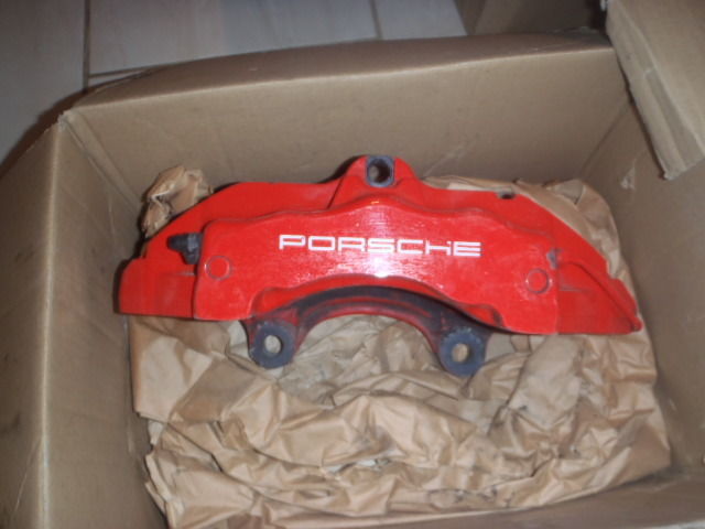

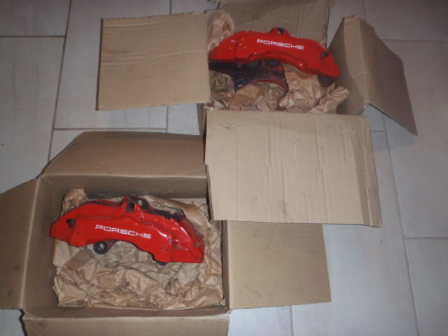

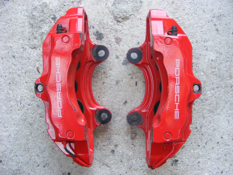

    Η λύση των δίσκων απο Μ3 Ε92 είναι πάλι άστοχη αφού λόγο των διαστάσεων που έχουν 360x30 είναι στενές/λεπτές για την συγκεκριμένη δαγκάνα που σαν ελάχιστα χιλιοστά δισκόπλακας έχει σαν όριο τα 32mm....
    Ανφέρομαι πάντα εδώ:
    Αριθμός ανταλλακτικού: 955-351-421-22 και 955-351-422-22
    Porsche Cayenne calipers 6 piston 18Z
