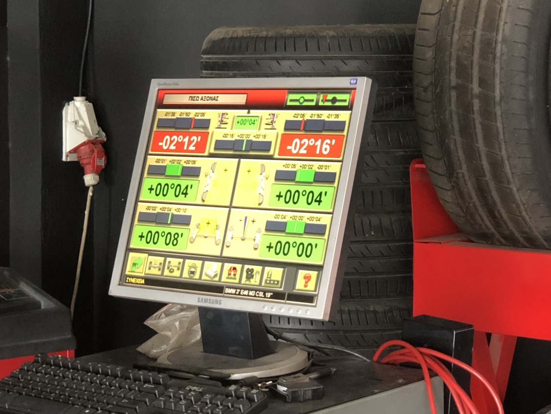

    Ετσι, εγω εχω μόνιμα πισω 2.2 μοιρες και 3 χιλιοστα σύγκλιση (1.5 χιλιοστό στον κάθε τροχό)

    Εχω παρατηρησει ότι το αμαξι με -3,5 μοιρες και με μηδέν ΤΟΕ στην πίστα αποδίδει πάρα πολύ καλά. Είναι ουδετερο και ασφαλές. Δεν εχει μούτρα ούτε πετάει κόλους . Τους καλυτερους μου χρόνους τους εχω γραψει με μηδεν συγκλιση/αποκληση, (αντε το πολύ 1 χιλιοστό συνολική αποκλιση, ετσι για να λέμε οτι εχουμε και καλυτερο turn in…).
    Όμως λόγω του ότι έχουμε ένα καθημερινό αυτοκινητο δεν γινεται να έχουμε μηδεν συγκλιση στην πιστα και στις -3.5 μοιρες ! Τι θα γινει όταν πάμε σπιτακι μας και θελουμε να φέρουμε το καμπερ στις 2 ή -2.5 μοιρες ?? Θα εχουμε σύγκλιση περίπου 4.5 χιλιοστα , δηλαδη θα εχουμε μεγαλη συγκλιση. Ετσι, στις -3.5 μοίρες δίνουμε και 2 χιλιοστα απόκλιση ουτος ώστε στις -2.5 μοιρες όταν τελειωσει η πιστα να έχουμε και 1.5-2 χιλιοστα συγκλιση που νομιζω είναι μια χαρά.

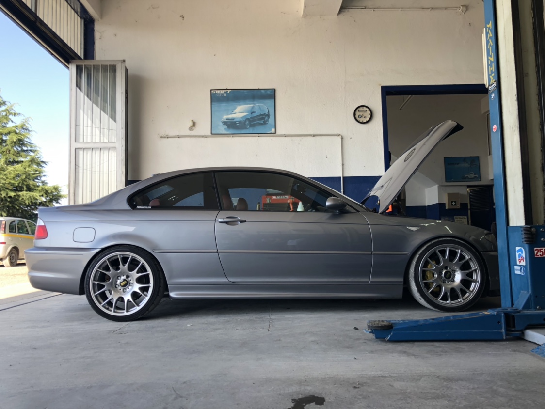

    Το αυτοκινητο πρεπει να είναι πιο χαμηλό πισω αντι για μπροστα στην πιστα. Δεν θα το κανουμε όπως είναι τα αγωνιστικα που ετρεχαν στο BTCC οπου ο πισω τροχός δεν φαινόταν αλλα πρεπει να είναι περιπου μισό με ένα εκατοστό πιο χαμηλο πισω απ ότι μπροστα. Γι αυτό τον λόγο, αν θελουμε στην πιστα το αμαξι να είναι 1εκατοστο πιο χαμηλο πίσω πρεπει να εχουμε υπόψην ότι στην καθημερηνότητα θα είναι περιπου 1.5 εκατοστό πιο χαμηλό αφου όταν ανοιγουμε καμπερ μπροστα θα χαμηλωσει περιπου μισό εκατοστό και ετσι θα εχουμε την υψομετρική διαφορά που θελουμε.
