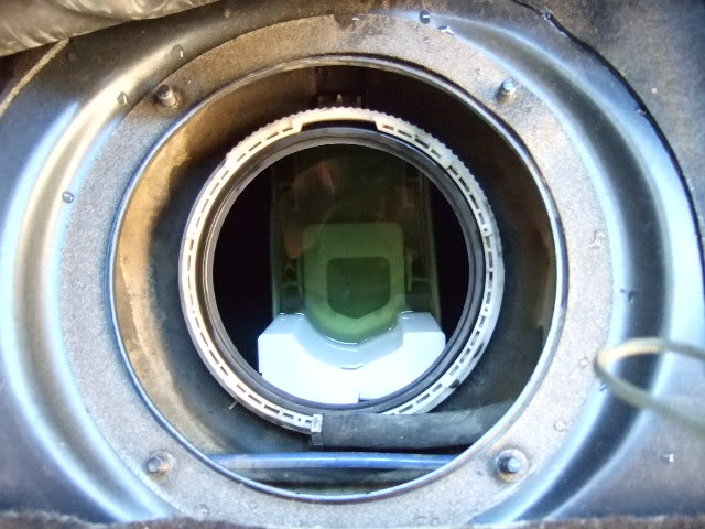

    Φίλτρο-αντλία βενζίνης έχεις τσεκάρει??

    ρίξε και μια ματιά στο 7 εδώ , πολλοί μηχανικοί το υποτιμούν αλλά συνήθως ευθύνεται για τέτοιου είδους βλάβες

    αν ειχε προβλημα η αντλια η το φιλτρο πιστευω θα ειχε το ιδιο συμπτωμα κ στα χαμηλα.βεβαια θα τα κοιταξω αυριο κ αυτα ετσι για να μου φυγει η απορια.καποιο ζορι τρωει εκει στα ψηλα απο καυσιμα μαλλον με αποτελεσμα απο τουσ λ να με κοβει δεν ξερω τι αλλο να υποθεσω.....

    Παράθεση Αρχικό μήνυμα απο saulm3 Εμφάνιση μηνυμάτων
    Στα ψηλά είναι τα φορτία και τα ζόρια, δεν έχεις να χάσεις κάτι να το τσεκάρεις.
    Το έχω δει αρκετές φορές σε αυτοκίνητα φίλων.
