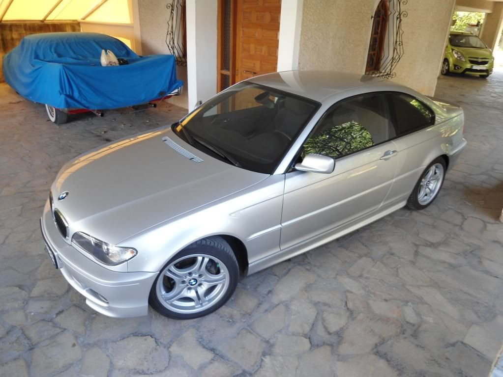

    Mετα απο 15 RX7 , 2 RX8 , 2 E36 Μ3 , 3 E46 M3 ... με τρελλαινει να σπινιαρει ο ενας τροχος οταν θελω να παιξω λιγο ... εστω και με το 4κυλινδρο
    Επι της ευκαιριας να και το αυτοκινητακι μου (καταραμενα τεκμηρια )
