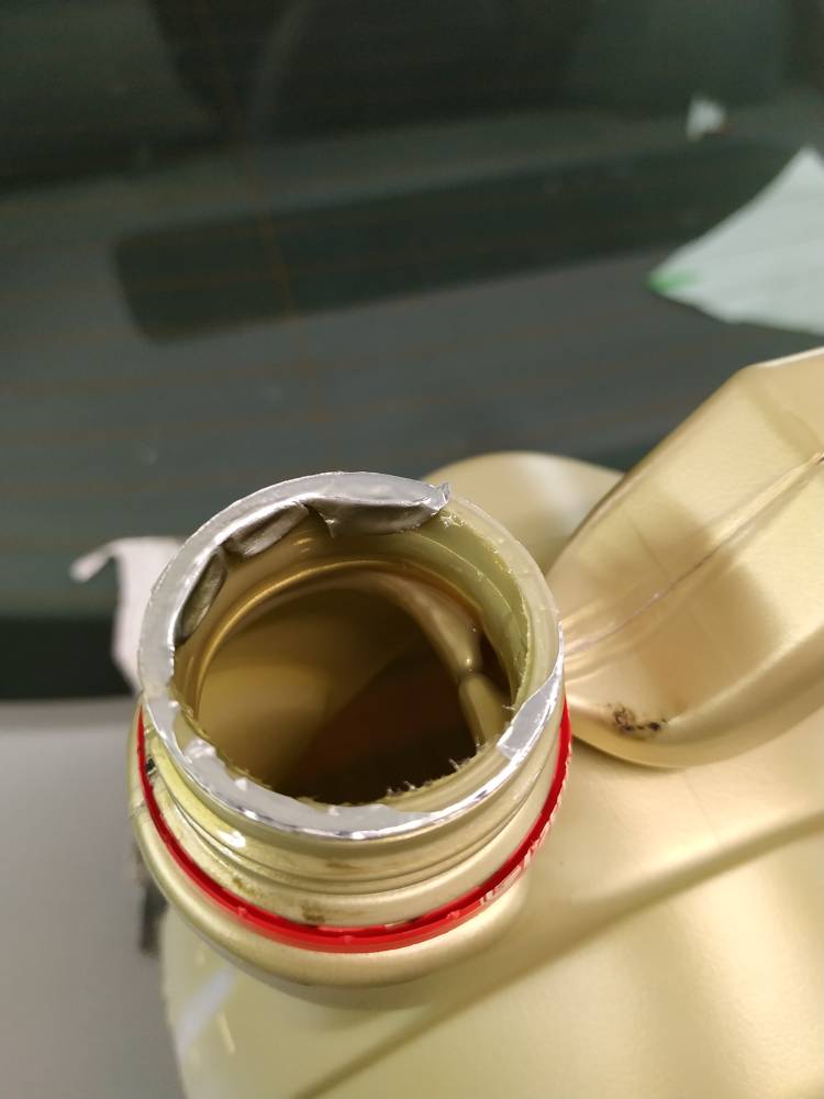

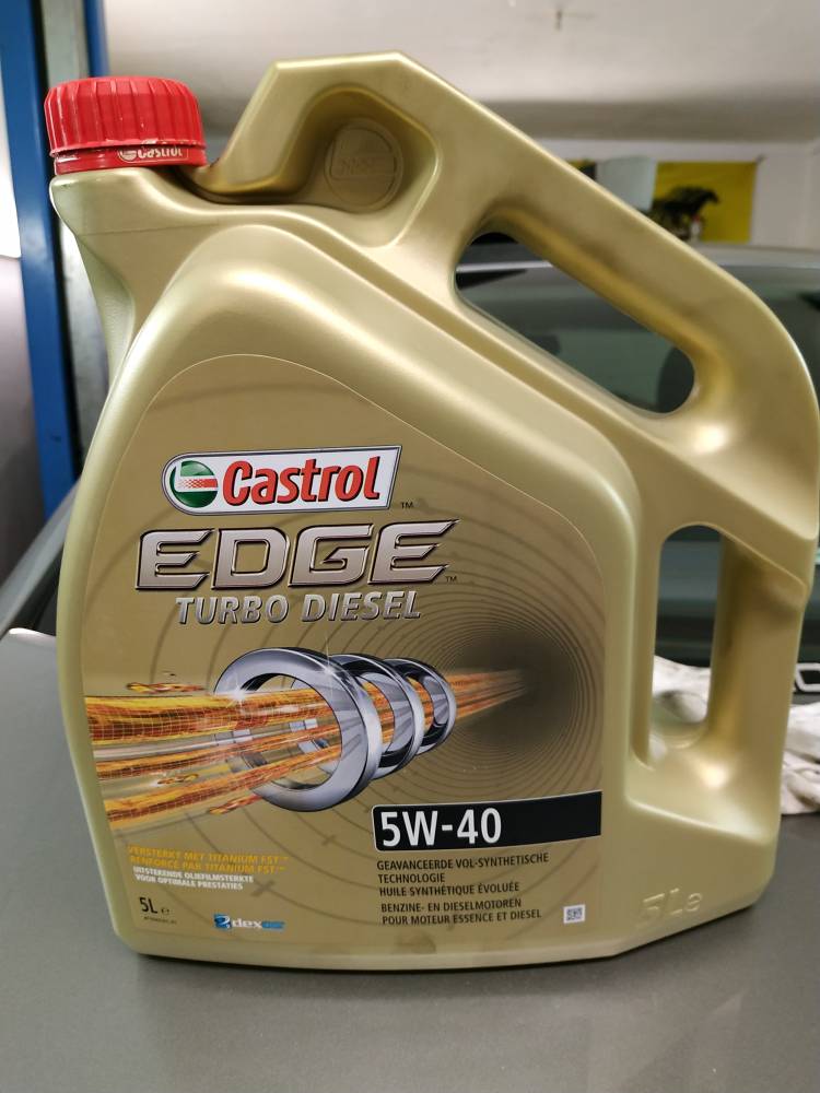

    Σήμερα έγινε η αλλαγή (ξανά) λαδιών στο μοτέρ, μετά από 8.000ΚΜ με τα Liqui Moly Top Tec 4100 5W-40.
    Αφού μπήκε καθαριστικό της Wurth (thanks Bill) στα παλιά λάδια πρώτα, μπήκε φρέσκο λάδι με επιστροφή στο κλασσικό εδώ και χρόνια χρησιμοποιούμενο (πλην 2 φορές με LM) Castrol Edge Turbo Diesel 5W-40. Τα δοχεία (5L + 1L) πληρούν τις προδιαγραφές ασφαλείας, με αλουμινίου έξτρα τάπα (φώτο).
