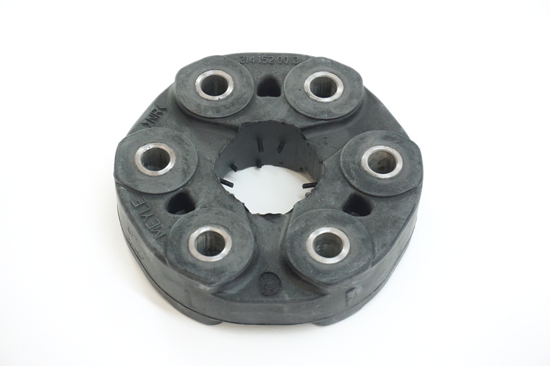

    Τωρα που θυμήθηκα,
    Τις μόνες φθορες που είχα και πιθανόν να φταίει το ελαφρύ βολάν ειναι αυτό.
    Εσπαζε και το αλλαξα 3 φορες. Το ιδιο και το μπροστά σινεμπλόκ του διαφορικού.
    Δεν ειμαι σιγουρος αν εφταιγε το βολάν, ομως πιθανόν να έχει σχεση .
    Χριστόφορε , πώς και δεν δοκίμασες αυτήν εδώ την λύση??

    Παράθεση Αρχικό μήνυμα απο 320d Εμφάνιση μηνυμάτων
    https://www.revshift.com/product-p/pfx-9612.htm
    το πρόβλημα με το συγκεκριμένο είναι πως δεν έχει ίχνος ελαστικότητας. ουσιαστικά δεν απορροφά κανένα κραδασμό ή απότομο γύρισμα του κεντρικού με το σασμάν. γι'αυτό και γράφει με κεφαλαία only for race use.

    16-02-10
    40
    1.163
    1116
    Το γνωστό guibo
