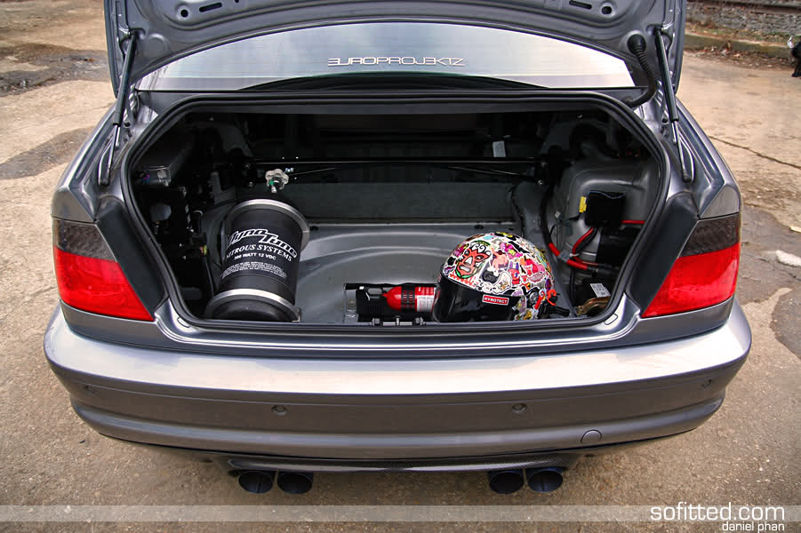

    Η πίσω μπάρα θόλων της Mason Engineering: https://www.masonengineering.net/Subpages/E46.htm
    Για το Floor support της Μanson δεν το σκέφτομαι μιας και είναι τραβηγμένη εφαρμογή για χρήση πίστας.
    Θα με ενδιέφερε πολύ μία πίσω μπάρα για το cabrio αν υπάρχει φυσικά. . .
    Κάτι παρόμοιο όχι το ίδιο. . .Δεν θέλω να τρυπήσω-κολλήσω. . .

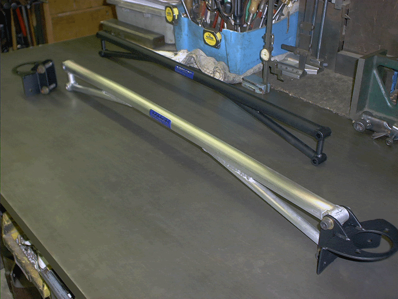

    Kαι η αναζήτηση σχετικά με τη βελτίωση της στρεπτικής ακαμψίας του Μ3 Ε46 συνεχίζεται. Πριν κάποιους μήνες είχα τοποθετήσει μία Wiechers αλουμινένια διαιρούμενη πίσω μπάρα θόλων. Παρότι η αίσθηση του αυτοκινήτου μετά την τοποθέτηση ήταν φανερά πιο δεμένη, ο διαιρούμενος και μη ενισχυμένος σχεδιασμός της συγκεκριμένης μπάρας αφήνει μεγάλα περιθώρια για βελτίωση. Άλλωστε αμφιβολίες σχετικά με τον όλο σχεδιασμό του συγκεκριμένου προϊόντος είχα εκφράσει και στο παλαιότερο thread:
    https://www.bmwfans.gr/forum/showthread.php?t=15201
    Κοιτάζω λοιπόν κάποιες πιο ενισχυμένες λύσεις. Η απόλυτη λύση, που αντισταθμίζει στο μέγιστο βαθμό το κενό στο πλαίσιο που αφήνει η ύπαρξη ανακλινόμενων πίσω καθισμάτων είναι αυτή της Safety Devices (SD). H συγκεκριμένη μπάρα βιδώνει τόσο στους θόλους όσο και στο πάτωμα του χώρου αποσκευών με αποτέλεσμα να μην επιτρέπει κανενός είδους κίνηση ανάμεσα στους θόλους. Παρακάτω παραθέτω κάποιες φωτογραφίες που μου έστειλε η SD, μιας και το φωτογραφικό υλικό στο internet για τη συγκεκριμένη μπάρα είναι ελάχιστο:
    H πίσω μπάρα θόλων της Safety Devices είναι ίδια με αυτή της Thorney Motorsport, μιας και η πρώτη είναι ο κατασκευαστής και προμηθευτής της Thorney....αν και για κάποιο λόγο η Thorney καταλήγει να την πουλάει στην 6πλάσια τιμή από αυτή που πουλάει η SD. Για την SD o Έλληνας αντιπρόσωπος μου έδωσε τιμή 120 ευρώ + ΦΠΑ + μεταφορικά...όταν ο Thorney πουλάει στο site του 699 pounds:
    https://www.thorney.ms/tms-rear-susp...-csl-1092.html
    H εν λόγω μπάρα (ή δέσιμο, μιας και δεν προκείται ακριβώς για μπάρα) πωλείται είτε χωριστά είτε ως τμήμα του Roll Cage που δινει η SD για τα Ε46. Παρά τα προφανή ωφέλη που θα επιφέρει στην ακαμψία του πίσω μέρους του αυτοκινήτου, η μπάρα της SD έχει δύο μεγάλα μειονεκτήματα: πρώτον ότι το βάρος της πρέπει να είναι σχετικά υψηλό και δεύτερον ότι πρέπει να κολλήσεις "μεταλλικά πλακάκια" στο δάπεδο του χώρου αποσκευών και εκεί πάνω να βιδώσεις τη μπάρα...και τέτοιου είδους κολλήματα και δη σε εμφανές σημείο δεν θέλω να κάνω στο αμάξι μου.
    Λόγω των δύο παραπάνω μειονεκτημάτων κινούμαι περισσότερο προς την μπάρα θόλων της Mason Engineering. H συγκεκριμένη μπάρα είναι μεν διαιρούμενη αλλά πολύ πιο ενισχυμένη από την Wiechers που φοράω. Mάλιστα, οι βάσεις της μπάρας βιδώνουν όχι μόνο στο πάνω μέρος του θόλου αλλά και πλευρικά αυτού (απαιτείται να ανοιχτούν τρύπες) εξουδετερώνοντας έτσι περισσότερες πιθανές κινήσεις ανάμεσα στους θόλους.
    Πώς κρίνετε τις δύο παραπάνω λύσεις?

    Η 2η είναι καλύτερη πιστεύω , οπως είπες και εσύ να μην κολλάς λαμαρινάκια στο πάτωμα.

    Νασο, το αμαξι χρειαζεται τις ενυσχυσεις οσο πιο χαμηλα γινεται. Και για προστασια και για κρατημα.
    Φαινομενικά μπορει το ματι με το δεσιμο των θόλων να πιστευουμε οτι δενουμε το αμαξι αλλα το βαρος του αυτοκινητου και εκει που δεχεται τις μεγαλυτερες πιεσεις ειναι κατω.
    Γι αυτό παντα απο κατω γινονται οι φθορες σε σινεμπλόκ, πατωμα κλπ.
    Αρα εκει ειναι και το κρατημα.
    Εγω πισω εχω μια απλη κινεζικη μπαρα των 50 ευρω που κατα 90% πιστευω κανει τη δουλεια που κανει η θολομπαρα της Mason .
    Θα σου ελεγα να κινηθεις προς Safety Devices γιατι ίσως αυτη να προστατευει καπως καλυτερα και να δινει και καλυτερη ακαμψία.
    Μην σκεφτεις τα πλακακια που θα κολλήσεις.
    Εγω οταν εβαλα πριν απο μηνες το αμαξι μεσα για φλατζα εκανα προληπτικα και το κιτ της Turner Motorsport για το πατωμα, εβαψα και μεσα το πορτ μπαγκαζ τις κολλησεις που απαιτουσε η τοποθετηση του κιτ και δεν το μετανιωσα καθόλου αφου δεν φαινεται τιποτα και εχω το κεφαλι μου ήσυχο.
    Μετανιωσα που δεν εκανα και δουλεια για μια μπαρα τυπου Safety Devices.
    Τελη Αυγουστου κατι θα σκεφτώ αφου θα τα λυσω όλα απο κατω να αλλαξω σινεμπλόκ.
    M3 CSL

    Το θέμα είναι Χριστόφορε πως δυστυχώς ενισχύσεις για χαμηλά, του στιλ μπάρες που δένουν σινεμπλόκ με απέναντι σινεμπλόκ στη γέφυρα ή παρόμοια για τα εμπρός σινεμπλόκ, παρότι βγαίνουν για διάφορα άλλα μοντέλα BMW, για το Μ3 Ε46 δεν έχω βρει κάτι. Μπροστά το Μ3 έχει και αυτό το reinforcement plate το οποίο πιστεύω πως δεν κάνει τίποτα.
    Ενδιαφέρον μου φάνηκε η παρακάτω λύση της Strong Strut, η οποία ενισχύει το V-Brace που έχει στο πάτωμα το Ζ4Μ. Πραγματικά ουσιαστική βελτίωση. Παρότι στο site αναφέρουν ότι αναμένεται να βγάλουν στην κυκλοφορία παρόμοια ενίσχυση για το V-Brace του Μ3 Ε46, σε email που τους έστειλα μου είπαν πως δεν θα έχουν έτοιμο κάτι στο προσεχές μέλλον:
    https://www.strong-strut.com/Z4_rear_brace.htm
    Πάντως σχετικά με αυτό που λες για τις πίσω μπάρες θόλων: μία απλή σαν την κινέζικη που έχεις ή σαν τη wiechers που φοράω, βλέπεις πως αν την κουνήσεις με δύναμη με το χέρι η μπάρα έχει ένα ελάχιστο flexibility (όχι κούνημα), σε αντίθεση με τη μαμά χαλύβδινη μπροστά μπάρα που την κουνάς με το χέρι και δεν έχει καμία ελαστικότητα. Αυτή η ελαστικότητα στις μπάρες από αλουμίνιο (ιδίως εάν είναι και διαιρούμενη με αρθρώσεις) σίγουρα στερεί πόντους από την ακαμψία που θα έδινε μία 100% άκαμπτη χαλύβδινη μπάρα.

    Η πολύ μεγάλη ακαμψία μεταφέρει παραπάνω φορτιο.
    Σκέψου ότι μια μπάρα, από τη στιγμή που μπαίνει, ενώνει τους δύο θόλους, με αποτέλεσμα να στέλνει το ζόρι της μιας στην άλλη.
