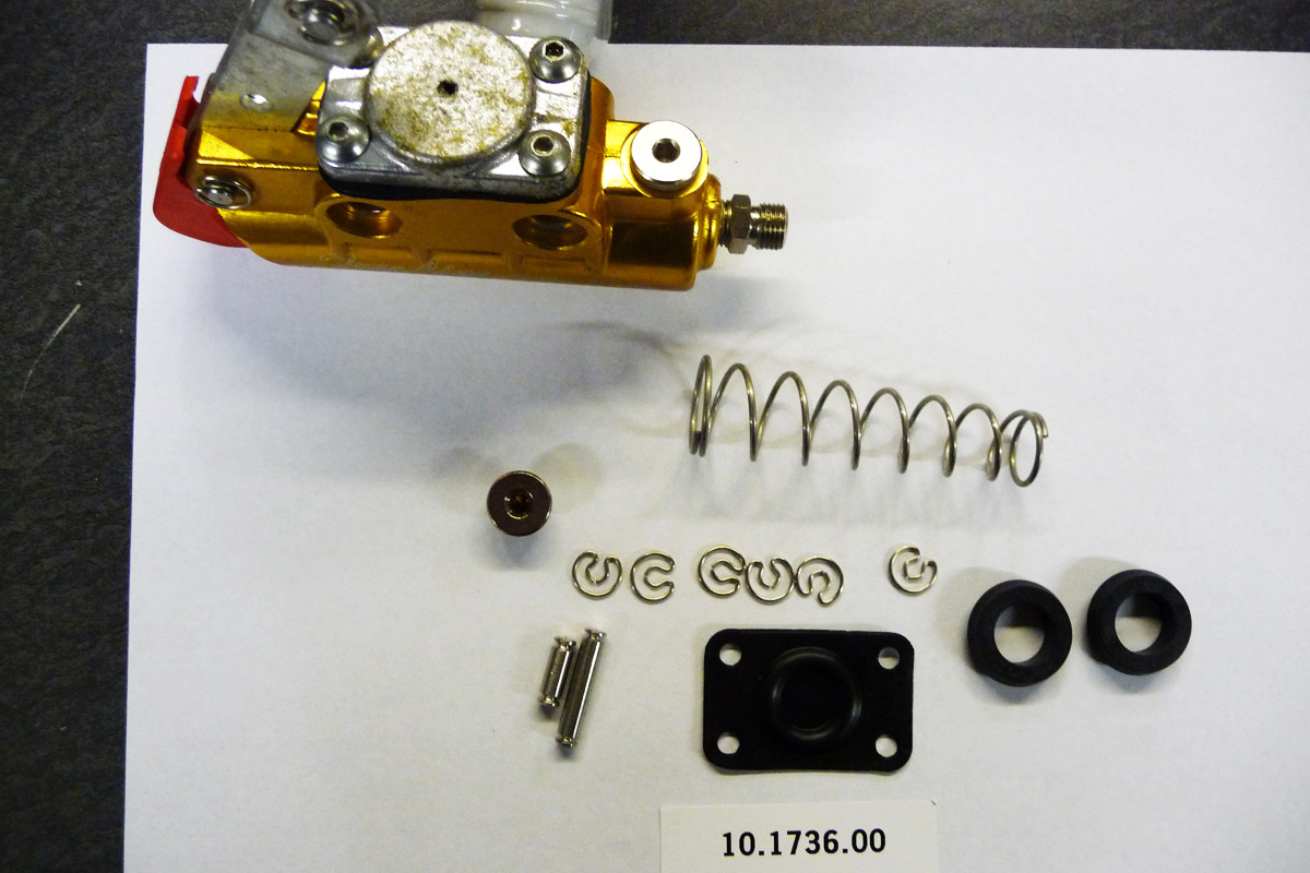

    εχουμε ενα καρτ για μια διπλωματικη εργασια να το κανουμε ηελκτροκινητο
    και θελουμε να του φτιαξουμε τα φρενα γτ ηταν σε ακινησια χρονια
    η τρομπα που εχει για τα μπροστα και για τα πισω φρενα ειναι αυτη (διπλη)
    προσπαθουμε να κανουμε εξαερωση αλλα μαλλον δν την κανουμε σωστα γτ δν κουνιονται καθολου οι δαγκανες...μπορει κανεις να μας περιγραψει τη διαδικασια?
    αυτο που κανουμε εμεις ειναι:
    συμπληρωνουμε το δοχειο με υγρο
    ξεβιδωνουμε τη βιδουλα στη δαγκανα
    πρεσαρουμε και βιδωνουμε παλι τη βιδα χωρις να αφησουμε το πεταλ του φρενου
    και επαναλαμβανουμε τη διαδικασια μεχρι να "κατουρησει" απο τη βιδουλα υγρο φρενων
  13. #100
    07-01-13
    Athens/ Κορυδαλλός
    860
    619
    Θα σε βοηθήσει πιστέυω
