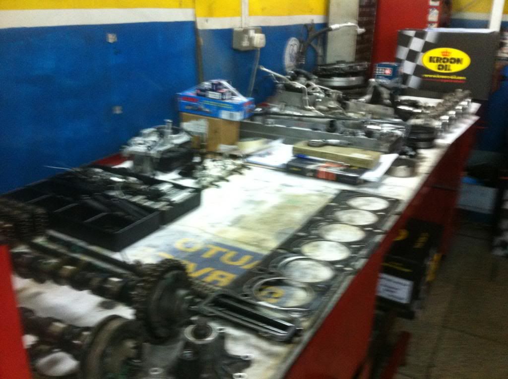

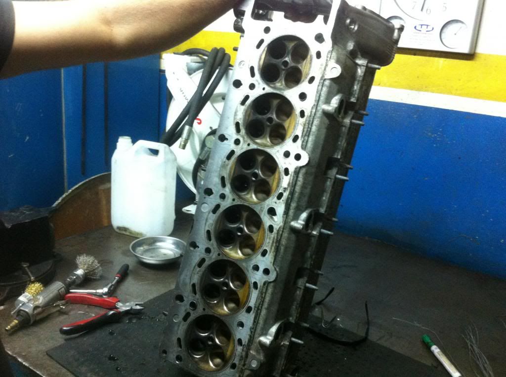

    Οι βιδες που χρειαστηκαν λιγοτερη προσπαθεια να ξεσφιξουν προφανως και δεν εσφιγγαν το καπακι με την απαραιτητη δυναμη. Αυτο δεν συμβαινει κατ'αναγκη γιατι ξεβιδωσαν αλλα με την παροδο του χρονου,τους αμετρητους κυκλους ψυξης-θερμανσης και τις υψηλες θερμοκρασιες ουσιαστικα 'ξεχειλωσαν' και χαλαρωσαν την πιεση μεταξυ καπακιου-κυλινδρου. Αυτο μπορει να ειχε ως αποτελεσμα ενα πολυ μικρο blow-by μεταξυ των συγκεκριμενων κυλινδρων που με την σειρα του ειχε ως αποτελεσμα τοπικη αυξηση θερμοκρασιας στο συγκεκριμενο σημειο και τα πρωτα σταδια λιωσιματος της φλαντζας. Το ολικο λιωσιμο της φλαντζας (και εν συνεχεια ζημια και στους κυλινδρους απο την συνεχη καταπονηση απο τις αυξημενες θερμοκρασιες) ειναι πιστευω κατι που δεν γινεται απο την μια μερα στην αλλη και εισαι τυχερος (αλλα και προνοητικος) που δεν το καθυστερησες αλλο. Δεν νομιζω να ειναι προγραμμα γιατι το φαινομενο εντοπιζεται μονο σε ενα σημειο της φλαντζας και μαλιστα εκει που οι βιδες που την συγκρατουν ηταν πιο χαλαρες.
    Βαλε ΟΕΜ φλαντζα και βιδες κεφαλης ARP που σφιγγουν με περισσοτερα κιλα και ειναι πιο ανθεκτικες σε εφελκυση και θερμοκρασιες

    Παράθεση Αρχικό μήνυμα απο turbodog Εμφάνιση μηνυμάτων
    Μια υποθεση...
    Παντως Δημητρη η φλάτζα μεταξυ 5ου-6ου ηταν παρα πολυ λεπτη σε συγκριση πχ με το σημειο 1ου-2ου.
    Απ την μια εκνευρίστηκα που δεν ειδα την φλατζα κομενη σε καποιο σημειο, απ την αλλη οταν προσεξα ποσο λεπτη ειχε γινει η φλατζα στο συγκεκριμενο σημειο, ειπα οτι αυτο που κανω τωρα θα το έκανα σιγουρα στο αμεσο μελλον απο κομμένη φλάτζα.
    Εχω και αγωνα τις 2 του μηνα και δεν θα προλάβω μαλλον. Δεν με νιαζει για τον αγωνα. Για κατι γατακια που τους εριχνα 2 δευτερα και τωρα σηκωσανε κεφαλι παιρνω αναποδες. Θα τους ξεσκισω μολις το φτιαξω !!!
    Ετσι μου εχετε να παρω το αεροπλάνο αποψε και να ανεβω Σερρες. Να ξεσπασω στον Κρητικό !
    Λουγκρα, αμα με δεις μπροστα σου στις Σερρες να πας φαρμακειο να αγορασεις καμια αλοιφή.
    Χωνι θα στον κανω.
