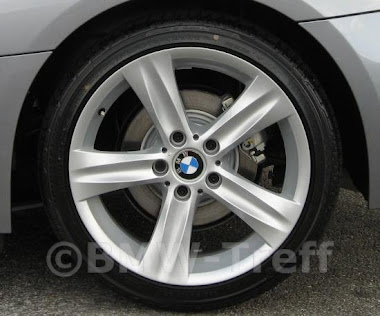

    Θα μου αρεσαν πολυ περισοτερο η ζαντες που φοραω αν ειδικα η πισω ηταν 1-1,5 ποντο πιο εξω.....
    Θα ηθελα λοιπον την γνωμη σας για το τι γινεται στην περιπτωση της χρησης αποστατων....τι χανω και τι κερδιζω?......
    Αν βαλω μονο 1 ποντο μονο , θελω ευθυγραμιση και ζυγοσταθμιση??...
    Αυτοι(αποστατες) 1 ποντο θελουν μεγαλυτερα μπουλονια?
    Αν βαλω πισω θα πρεπει να βαλω και εμπρος ε???
    Ειναι ενα θεμα που δεν ξερω καθολου....
