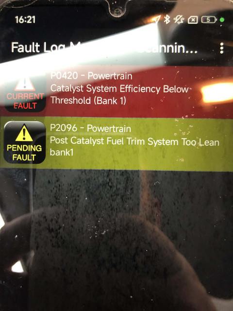

    Καλημέρα σε όλη την παρέα. Εύχομαι Χρόνια Πολλά σε όλους, καλές γιορτές, με υγεία πάνω απ όλα και ασφαλείς βόλτες.
    Θα ήθελα τα φώτα σας σε κάποιο θέμα.
    Εαν έχετε διαβάσει το άρθρο θα ξέρετε ότι μου έγινε αλλαγή στον κινητήρα μου μετά από έλεγχο που έγινε στην αντιπροσωπεία της BMW σχετικά με μία καμπάνια της εταιρίας.
    Από τότε και μετά παρατήρησα κάποια πράγματα και τα οποία θα ήθελα να μοιραστώ μαζί σας για την πολύτιμη βοήθειά σας.
    Λοιπόν, μια μέρα καθώς ήμουν στο δρόμο, μου άναψε check engine, καμία αλλαγή στην δύναμη της μηχανής. Έρχομαι σπίτι, βάζω ένα διαγνωστικό και μου βγάζει αυτό το σφάλμα
    Σβήνω το σφάλμα.
    Άλλη μέρα, πάλι εν κινήση, μου άναψε check engine, ο κινητήρας έκανε σαν τα παλιά καρμπυρατέρ όταν μπούκωναν ή όπως όταν κάνει διακοπές ο κινητήρας όταν μένεις από βενζίνη.
    Σβήνω τον κινητήρα, ανάβω μετά από λίγο και όλα καλά. Το check παρέμεινε αναμμένο και το έσβησα εγώ αργότερα.
    Ερχόμενος απο την δουλειά μου, 30 χιλιόμετρα από την πόλη μου, μου βγάζει πάλι το ίδιο σφάλμα, καμία αλλαγή στον κινητήρα, βάζω διαγνωστικό και σβήνω εγώ το σφάλμα.
    Προχθές, γυρνόντας απο την δουλειά, πάλι το check άναψε, καμία αλλαγή στην απόδοση της μηχανής, και αυτή την φορά είχα άλλο ένα καινούργιο σφάλμα
    Και εχθές πάλι, πηγαίνοντας μια βόλτα, παρατηρώ κάποια στιγμή μεγάλη κατανάλωση καυσίμου, αρχίζει να αναβοσβήνει το check engine, ο κινητήρας έκανε διακοπές. Σταματάω αμέσως στην άκρη, σβήνω τον κινητήρα, ανάβω μετά από λίγο και όλα καλά, το check είχε σβήσει μόνο του.
    Τις επόμενες ημέρες θα πάω στην αντιπροσωπεία για την πρώτη αλλαγή λαδιών και φίλτρου όπως μου είπαν για να έχω την εγγύηση των δύο χρόνων και θα τους αναφέρω και αυτά τα προβλήματα.
    Η αλήθεια είναι ότι και με το προηγούμενο μοτέρ το έπαθα μια φορά αυτό, να μην έχει απόδοση ο κινητήρας, έσβησα και άναψα μετά από λίγο και όλα ήταν οκ καθ΄βς και το check έσβησε από μόνο του αργότερα.
    Είναι καταλύτης ή αισθητήρας λ;
    H γυναίκα μου επίσης μου είπε να αναφέρω ότι μόνο σε εμένα γίνονται αυτά.
    Εσύ κάτι πρέπει να ήσουν κακό παιδί φέτος γιατί απ' ότι φαίνεται ο Άη Βασίλης σου έφερε κάρβουνο!

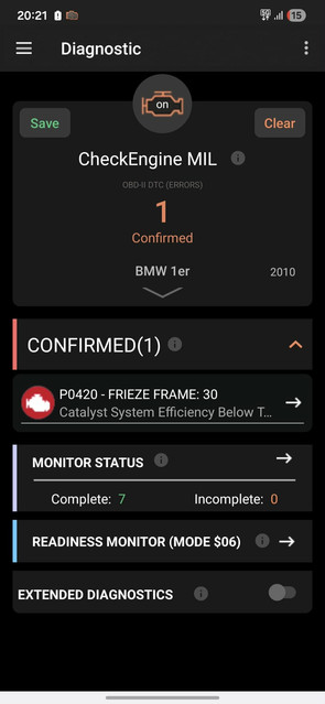

    228
    302
    Πόσα χλμ έχει ? Επειδή είναι του '10, αν έχει πολλά χλμ (>150Κ) μήπως να κοιτάξεις όντως και τον καταλύτη...
  6. #76
    03-10-25
    19
    250K έχει ο καταλύτης. Μοτέρ 1700.
  7. #77
    27-04-16
    52
    228
    302
    Ναι ρε συ, προφανώς ο καταλύτης, μόλις άλλαξες μοτέρ
    Έχει αρκετά, μήπως όντως έχει πέσει η απόδοσή του και απλά δεν δουλεύει πλέον σωστά (εντός ορίων). Βέβαια το πιο απλό, εύκολο και φθηνό είναι να τσεκάρεις πρώτα τον λ και να δεις αν διορθωθεί, αν είσαι τυχερός και έχει κάποιον μεταχείρο ο μάστορας να δοκιμάσεις...
