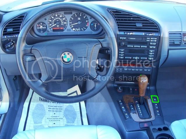

    Καλησπερα σε ολους...θα ηθελα να τοποθετησω στο ε36 μου εναν διακοπτη κεντρικου κλειδωματος οπως του ε46.
    Πιο συγκεκριμενα θα ηθελα να το βαλω μπροστα απο τον λεβιε οπως τους διακοπτες που εχουν τα θερμαινομενα καθισματα πχ...
    Θα ηθελα να μου πειτε οσοι γνωριζουν αν αρχικα γινεται κατι τετοιο και γενικα τι διαδικασια, κοστος κλπ περιπου εχει...ευχαριστω πολυ.

    Εχω cobra συναγερμο που με το τηλεκοντρολ κλειδωνει και ξεκλειδωνει πορτες και πορτπαγκαζ εκτος της ταπας της βενζινης...για να κλειδωσει εντελως, δηλαδη και με το ''διπλο'' κλειδωμα της bmw και να κλειδωσει και η ταπα της βενζινης, θελει να βαλω το κλειδι στην κλειδαρια οπως κλειδωνει κανονικα χειροκινητα.
    Εμενα με ενδιαφερει με το διακοπτακι αυτο που θελω να βαλω να μην κανω τη διαδικασια να στριφογυρναω στην καμπινα για να κλειδωνω και να μη χρειαζεται να τραβαω το πομολο για να ξεκλειδωσω.
    Ειναι και κουπε, οποτε οι ασφαλειες λογω της μακρυας πορτας πανε αρκετα πισω και ειναι χωνευτες στην πορτα μολις πατηθουν και δε γινεται να τις τραβηξεις οπως τα σενταν.
    Γενικα μου αρεσει σαν εξτρα οπως στο 46 και διευκολυνει γενικα.

    Αρχικά απ'οτι ειδα υπήρχε σαν ΟΕΜ εξάρτημα και στο Ε36!
    https://www.realoem.com/bmw/showpart...38&hg=61&fg=35
    https://www.bimmerwerkz.com/threads/central-locking-button.67285/post-597498
    Τώρα για να γίνει η δουλειά πρέπει να βρεις τα σχεδιαγράμματα του κόμπρα και να ενώσεις εκεί το διακόπτη, που λογικά λειτουργεί σαν ένας απλός On/off.
    http://www.unofficialbmw.com/e36/ele...door_lock.html
