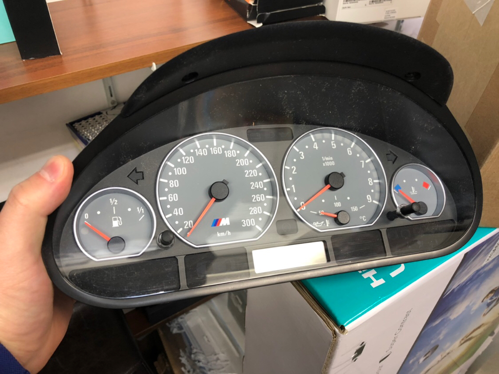

    Μου έφερε ο άγιος βασίλης ενα καντραν Μ3 Ε46.

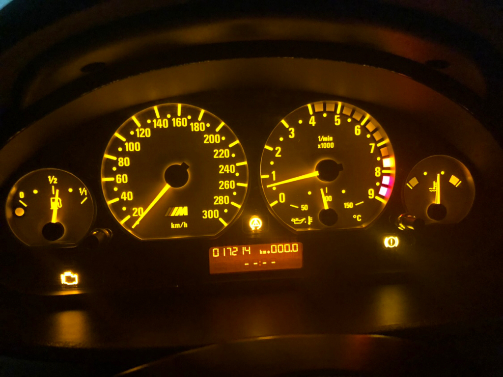

    Το συνδέω και δεν έχω DSC
    Γνωρίζει κάποιος τι χρείαζεται να γίνει με το DSC?
    Βγαίνει εκτός λειτουργείας, με το που βάζω το παλιό, κάνω μια βόλτα το τετράγωνο και δουλεύουν όλα κανονικά (σβήνουν τα λαμπάκια)
    Όσο αναφορά τα χιλιόμετρα και το πλαίσιο έχετε να προτείνετε κάποιον που το κάνει;

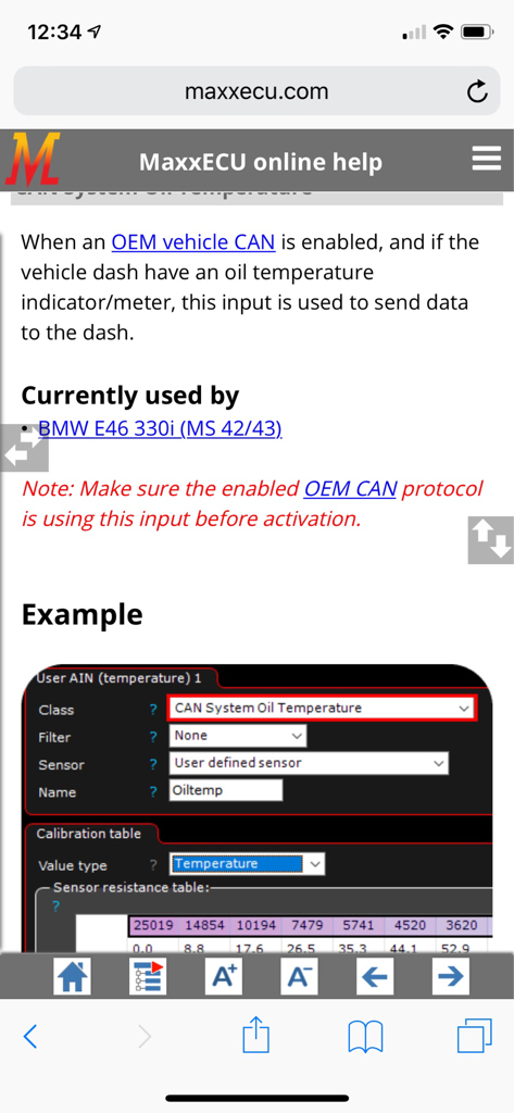

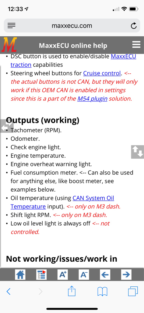

    Ψάχνοντας βρήκα αυτόν
    Ενεργοποιεί τα shift lights και την θερμοκρασία λαδιού (αυτή νομίζω δουλεύει σε μένα). Και λέει ξεκάθαρα ότι δε δουλεύει ο αισθητήρας στάθμης λαδιού.

    Στην θερμοκρασία λαδιού πρέπει να γίνει αυτή η αλλαγή,
    Του χω στείλει mail και περιμένω απάντηση για τα διαδικαστικά και κοστολόγιο.

    Με γεια! Το μέλος HarryD μπορεί να στα φτιάξει όλα. Στείλε του ένα pm. Θα έχεις και το παλαιό καντράν μαζί, θα ξεκολλήσει το τσιπακι από εκείνο και θα το βάλει στο Μ για να περαστεί πλαίσιο και κμ.

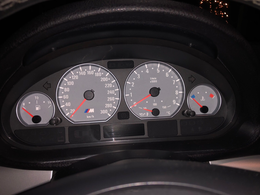

    Δεν χρειάζεται το DSC! Problemo solved!!

    η θερμοκρασία λαδιού δουλεύει αυτόματα στον ms43. δεν χρειάζεται να κάνεις κάτι.
    Αυτό είναι μια αλήθεια, απλά θα περάσουν τα χριστούγεννα και δε θέλω να γυρνάω έτσι..
    Αυτος εδώ τι λέει τότε; Λόγια του αέρα;
    σου δουλεύει στο καντράν;
    αυτός θέλει να βγάλει χρήμα. σε ms42 δεν δουλεύει.
