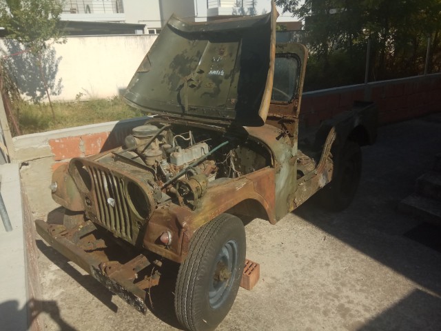

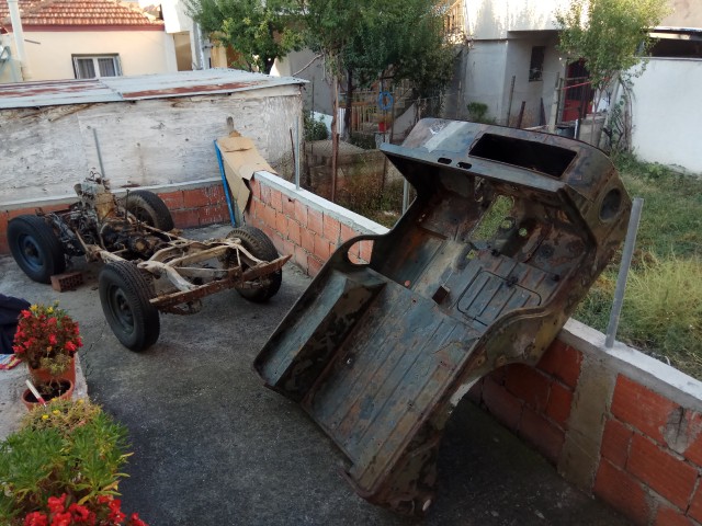

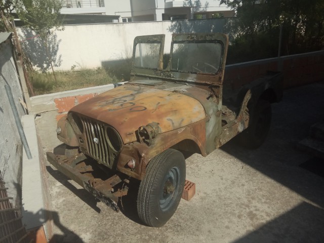

    Καλησπέρα στην παρέα μετά από λίγους μήνες απουσίας... Εδώ και 5 μήνες περίπου ξεκίνησα ολική ανακατασκευή σε ένα M38-A1, γνωστό ως willy's από τους περισσότερους, και μάλιστα το συγκεκριμένο που έπεσε στα χέρια μου ήταν και ΠΑΟφόρο (καμία σχέση με βαζελους)...!!!
    Η κατάσταση που βρισκόταν έδειχνε απελπιστική...
    Και εδώ ξεκινούν όλα...

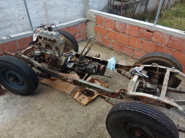

    Μεταφέρθηκε δίπλα από το σπίτι

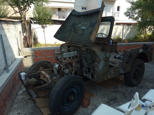

    ...και ξεκίνησε η διαδικασία πλήρους αποσυναρμολόγησης σιγά σιγά...

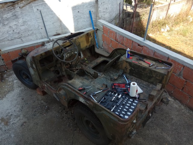

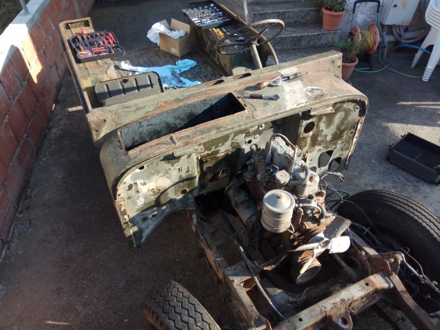

    Κάθε μέρα κι από λίγο μετά τη δουλειά, όσο επέτρεπε ο καιρός και μέχρι να νυχτώσει...

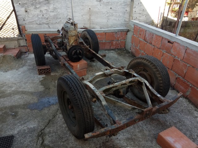

    Σας ευχαριστώ όλους! Από ανταλλακτικά έχω τον θείο μου που έχει άκρες σε τέτοια αλλά και εκτός αυτού υπάρχουν έξω ανταλλακτικά... Το θέμα είναι ότι είναι λίγο αλμυρές οι τιμές και δεν "παντρεύονται" με παρόμοια επειδή είναι όλο το τζιπ σε ιντσες...
    Από σκουριά Βασίλη δόξα τω θεώ η αμμοβολή έβγαλε μόνο 2 κομμάτια σε μέγεθος ενός χαρτονομίσματος...
    Εδώ σιγά σιγά γίναμε σκορποχώρι... Και επειδή ο κινητήρας δεν σηκωνόταν με τίποτα, έβγαλα όλο το τζιπ γύρω από τον κινητήρα αντί να βγάλω τον κινητήρα από το τζιπ...

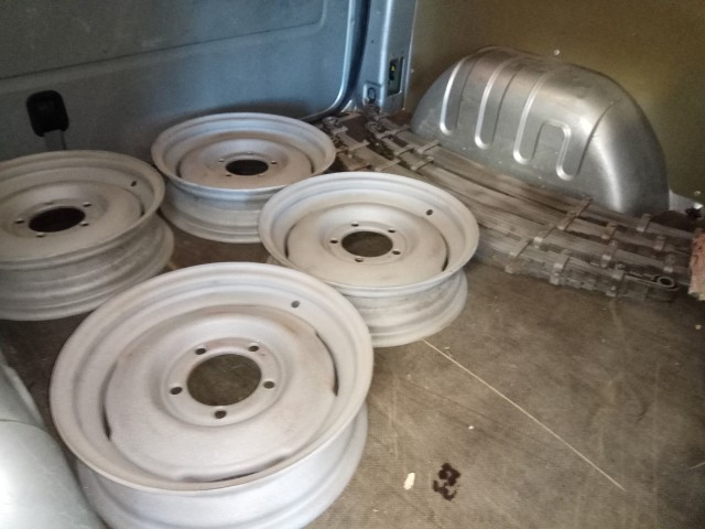

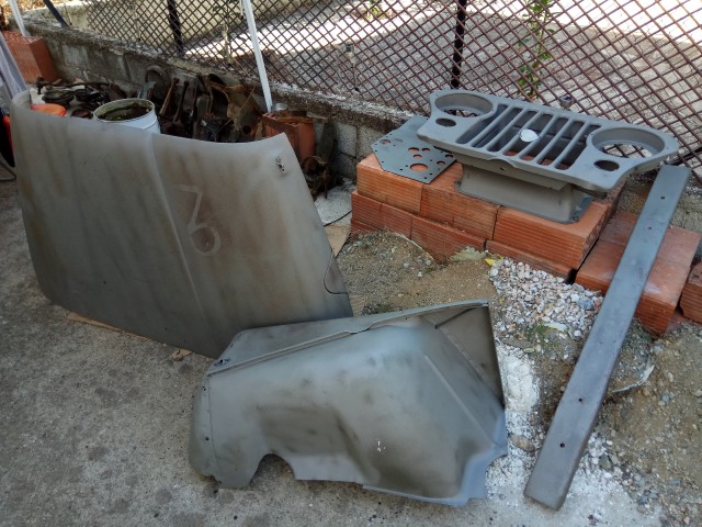

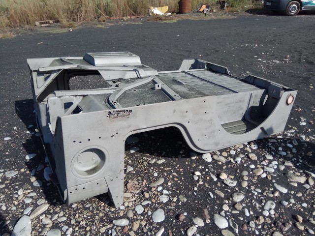

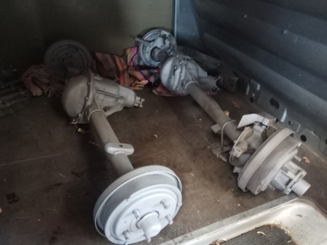

    Στη συνέχεια πήγαν όλα για αμμοβολη...!!! Σασί, καβούκι, καπώ, φτερά, ζάντες, σούστες, διαφορικά... Όπως ανέφερα τα μοναδικά κομμάτια που βγήκαν από σάπια είναι ένα στο πλάι στον οδηγό και ακριβώς στο ίδιο σημείο από τον συνοδηγό...
    Η νοοτροπία του στρατού να τα βάφει κάθε φορά που ήθελαν πλύσιμο βγήκε σε καλό...

    Και όλα τα μικρο-ανταλλακτικα που έπρεπε να φύγουν όλες αυτές οι στρώσεις χρωμάτων από πάνω τους τα βουταγα για 1-2 μέρες σε έναν κουβά μεγάλο με καυστική ποτάσα και έβγαιναν μέταλλο...!!!

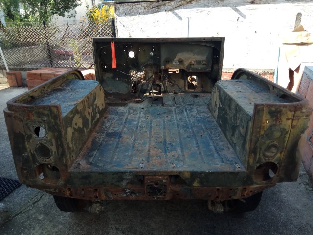

    Το πισω δοκαρι στο σασι εκει που ειναι το διαφορικο εχει 2 μεγαλα σαπισματα,εκει πρεπει να παρεμβεις δραστικα.
