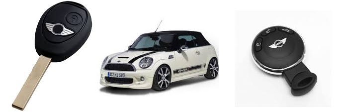

    Question Προγραμματισμός κλειδιού ΜΙΝΙ 2003
    Bαζω αυτο το θεμα πιο πολυ απο περιεργεια!
    Aν ποτε ξερυθμιστει το κεντρικο κλειδωμα δηλαδη το κοντρολ του κλειδιου υπαρχει τροπος για να το επαναφερεις μονος σου η πρεπει να μπει σε προγραμμα???
