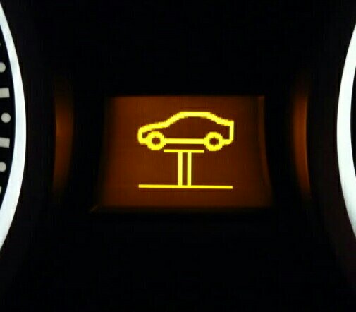

    Και σαν να το ήξερα κιόλας, σήμερα άρχισαν τα όργανα να δείχνουν την επίσπευση της αλλαγής της μπαταρίας. Στο ξεκίνημά του αυτοκινήτου, άναψε η γνωστή ένδειξη με το αμάξι πάνω στην ράμπα (κίτρινο χρώμα) και μηδενισμός της ένδειξης ώρας.
    Παρότι το αμάξι το έχω σχεδόν μισή εβδομάδα πάνω σε συντηρητή μπαταρίας, το να βγάζει αυτή την ένδειξη σημαίνει ότι πλέον δεν μπορεί η μπαταρία να κρατήσει το ρεύμα και χρήζει άμεσης αντικατάστασης.
    Οπότε να το εορταστικό δώρο για το αμάξι....

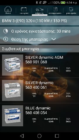

    Την varta βάλε για να σε πάει πολύ παραπάνω από μία άλλη μπαταρία
    06-11-14
    Μακεδονία
    1.081
    1191
    Παράθεση Αρχικό μήνυμα απο ΑΝΤΩΝΗΣ ΛΑΡΙΣΑ Εμφάνιση μηνυμάτων
    Οι Varta που έχεις στη φωτογραφία δεν είναι για το δικό μου αλλά για το βενζινοκινητο Ε90 320i..... Και πάλι όμως δεν καταλαβαίνω γιατί να κρατήσει παραπάνω από τις Banner & Exide, τις οποίες βάζουν οι περισσότεροι, από ότι διαβάζω σε Γερμανικά φόρουμ....
