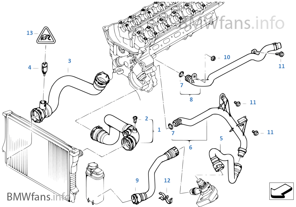

    εΜ... για αυτο δεν μπορω να τον βρω ,,απο το draft δεν φαινετε να περνανε νερα πισω απο τον κινητηρα
    (ευχαριστω για το σχεδιο)
  7. #6
    Παράθεση Αρχικό μήνυμα απο bcharal Εμφάνιση μηνυμάτων
    Μπορει να χανεις ακομα και απο τον θερμοστατη και να μην φαινεται αν ειναι απο το κατω μερος....
