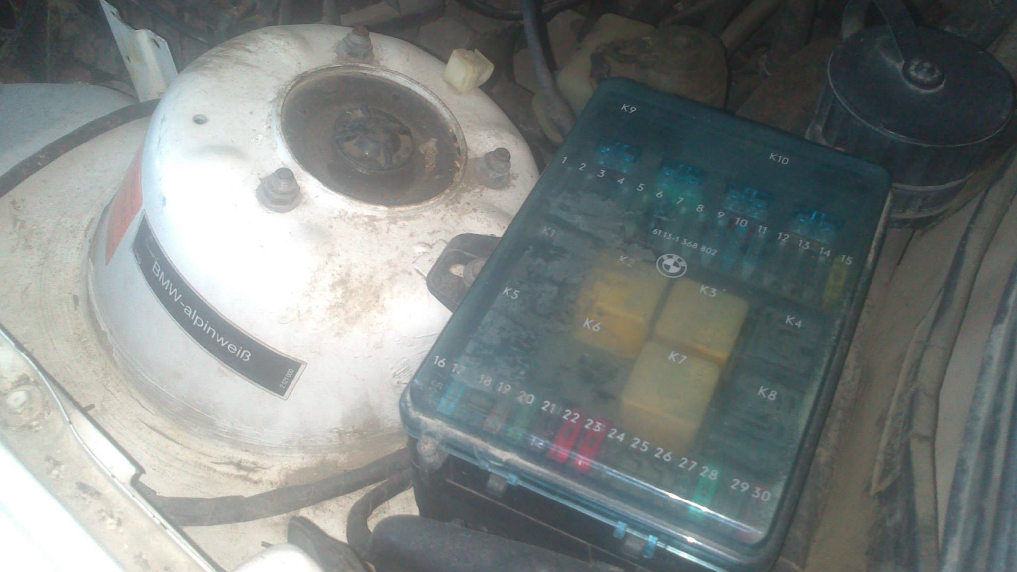

    Οι ασφάλειες είναι όλες εντάξει.( ποια ασφάλεια είναι παιδιά αυτή που αφορά το καλοριφέρ και το μισό κατράν Μήπως αφού συνδέσω το κατράν να πάω στη φύσα που είναι στη μηχανή και να προσπαθήσω , αφού γεφυρώσω τις κατάλληλες επαφές να ανάψουν τα λαμπάκια του service ;

    τσεκαρε και τις ασφαλειες, εχει μια για το μισο καντραν και το καλοριφερ
    παιζει να στην εχει καψει
    εχω το ιδιο προβλημα...
    Ποιο νουμερο ειναι/.??

    δειτε την Νο 10 και Νο 12
    καμια φορα με το "ματι" δεν φαινονται
    κατι το καπακι που εχει κιτρινισει κατι η ασφαλεια που εχει στραβωσει το λαμακι μεσα
    καλυτερα αφαιρεση και εξεταση απο "κοντα"
