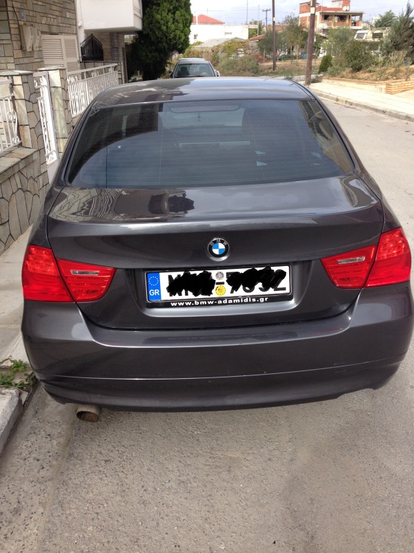

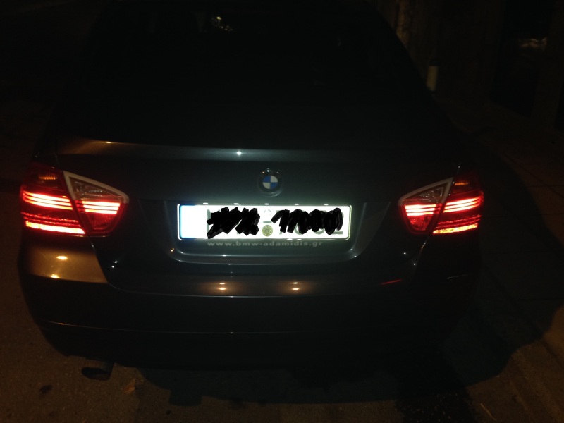

    Δεν αντεξα... Την εκανα την μετατροπη τελικα! Βγηκε κοντα στο 800αρι για οσους ενδιαφερονται να το κανουν, με μεταχειρισμενο πορτμπαγκαζ, 1 φαναρι ελαφρως μεταχειρισμενο και ενα καινουριο.
