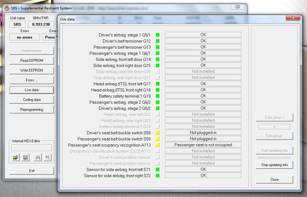

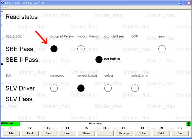

    Επίσης μια λεπτομέρια.Το ολο θέμα έχει να κάνει με τα ανταπτοράκια που πουλιούνται.
    Αν είναι προχειροφτιαγμένα τότε απλά το σύστημα του αυτοκινήτου δεν βγάζει πρόβλημα,αλλά πάντα θα νομίζει ότι κάποιος δεν κάθεται στην θέση του συνοδηγού!
    Το σωστό σύστημα είναι να βλέπει πάντα κατάληψη για την ασφάλεια των επιβατών!
    ΤΟ ΠΑΡΑΠΑΝΩ DIY ΦΤΙΑΧΝΕΙ ΤΗ ΣΩΣΤΗ ΠΑΤΕΝΤΑ!
    Aν κάποιος έχει αγοράσει τέτοιο ανταπτοράκι,μέσω του INPA μπορεί να δεί αν το αυτοκίνητο βλέπει όντως κατάληψη!
    Αν δεν είναι σωστό τότε δεν υπάρχει κατάληψη
    το μέλος μας wheelman που μου έδωσε την σπίθα μέσω αυτού του thread https://forum.bmw5.co.uk/topic/64274...s/#entry674393 για να ψάξω για την ολοκληρωμένη πατέντα,ώστε να παρουσιαστεί σωστά εδω σε αυτό το thread
    Τελευταία επεξεργασία από το χρήστη BILL007 : 14-03-18 στις 08:41

    Παράθεση Αρχικό μήνυμα απο harris Εμφάνιση μηνυμάτων
    Βασιλη περιμενουμε αποτελεσματα. Πολυ χρησιμο θεμα.
    Ευτυχώς εγω προσωπικά δεν έχω ανάγκη την πατέντα,μιας και άλλαξα αισθητήρα κατάληψης πριν 2 χρόνια.
    Ο νεος αισθητήρας είναι καλύτερος απο τον παλιό,το βλέπεις με το μάτι,προφανώς άλλαξαν part number
    Άμα κάποιος το κάνει και το δοκιμάσει με το inpa, ας μας πει,αν και τα αποτελέσματα του τύπου δεν σηκώνουν αμφισβήτηση (μετρήσεις με παλμογράφο) γι'αυτό το πόσταρα κιόλας
