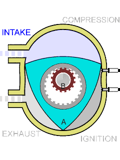

Αρχή λειτουργίας Wankel κινητήρων
Ο περιστροφικός κινητήρας (rotary ή wankel από το επίθετο του εφευρέτη του Felix Wankel) είναι ένας τετράχρονος κινητήρας εσωτερικής καύσης. Η βασική αρχή παραγωγής ισχύος είναι ίδια με του κλασικού τετράχρονου παλινδρομικού εμβολοφόρου, αφού χρησιμοποιεί την ισχύ από την καύση του μείγματος βενζίνης/αέρα για να παράγει έργο. Ομως σε αντίθεση με τον παλινδρομικό κινητήρα, ο περιστροφικός κινητήρας wankel δεν έχει πιστόνια, μπιέλες, βαλβίδες και εκκεντροφόρους αλλά ρότορες που περιστρέφονται μέσα στους στάτορες (θαλάμους) και περιστρεφόμενο έκκεντρο άξονα για τη μετάδοση της ισχύος.
Ένας τυπικός κινητήρας wankel (π.χ. ο 13Β ή ο πιο σύγχρονος Renesis) έχει δύο «θαλάμους» ή στάτορες ή housings, δύο τριγωνικούς ρότορες (ένα σε κάθε στάτορα), τρία side housings (ένα μεσαίο και δύο πλαϊνά) και φυσικά...
Τον έκκεντρο άξονα (eccentric shaft) πάνω στον οποίο αναρτώνται και περιστρέφονται οι ρότορες. Τα παραπάνω σχηματίζουν το σύνολο του κινητήρα.
Ο θάλαμος ενός περιστροφικού κινητήρα wankel έχει επιτροχιοειδή μορφή, και η περιφέρειά του θυμίζει χοντρικά αυγό. Μέσα σε αυτόν περιστρέφεται με πλανητοειδή κίνηση ο ρότορας, ο οποίος κατά την περιστροφή του σχηματίζει τους αντίστοιχους θαλάμους και φάσεις του παλιδρομικού κινητήρα σε κάθε μία από τις τρεις πλευρές του. Με λίγα λόγια, οι «θάλαμοι» του περιστροφικού κινητήρα δεν είναι σταθεροί, αλλά κάθε πλευρά του τριγωνικού ρότορα σχηματίζει από έναν θάλαμο που περιστρέφεται μαζί με αυτόν. Για τον αεροστεγή σχηματισμό των θαλάμων, ο κινητήρας wankel διαθέτει τρία apex seals ανά ρότορα (τα «καρβουνάκια» ή «μαχαίρια» ή «λεπίδες» στις κορυφές του κάθε ρότορα που έρχονται σε επαφή με την εσωτερική επιφάνεια του θαλάμου), έξι side seals και έξι corner seals ανά ρότορα (τα «ελατήρια» που βρίσκονται σε κάθε πλευρά του ρότορα και εφάπτονται με τα side housings που αποτελούν τις «φέτες» από τις οποίες σχηματίζεται το σύνολο του κινητήρα).

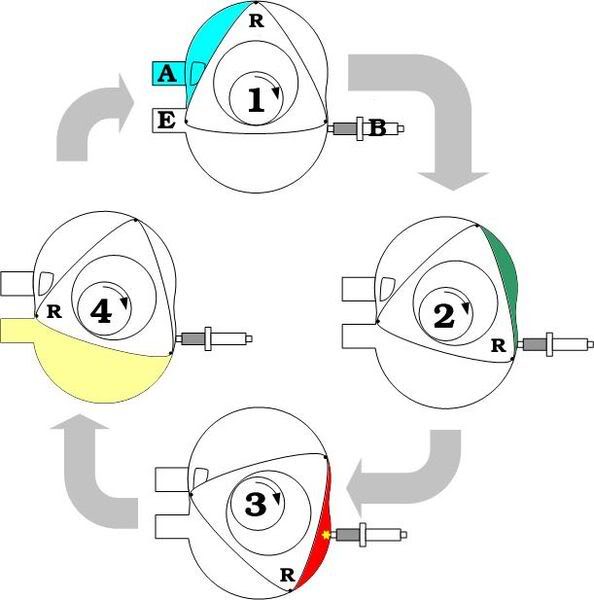

Οι φάσεις λειτουργίας του περιστροφικού κινητήρα είναι ίδιες με αυτές ενός παλινδρομικού:
1) Φάση εισπνοής: μία από τις πλευρές του ρότορα περνάει επάνω από τα intake ports, τις θυρίδες εισαγωγής από όπου εισέρχεται το προς καύσιν μείγμα βενζίνης/αέρα. Όταν η επόμενη κορυφή του ρότορα κλείσει εντελώς τις θυρίδες εισαγωγής, έχουμε πλήρωση του πρώτου «θαλάμου» με μείγμα.
2) Φάση συμπίεσης: συνεχίζοντας την περιστροφή του, ο ρότορας –λόγω της μορφής του στάτορα- συμπιέζει το μείγμα βενζίνης/αέρα σύμφωνα με τον λόγο συμπίεσης που έχει ο κινητήρας wankel. Στην περίπτωση του Renesis αυτός ο λόγος είναι 10:1, δηλαδή το μείγμα συμπιέζεται στο 1/10 του αρχικού του όγκου.
3) Φάση ανάφλεξης: στην τρίτη φάση περιστροφής του ρότορα το συμπιεσμένο μείγμα οδηγείται πάνω από τα δύο μπουζί (ανά θάλαμο) ώστε να αναφλεγεί και να μετατραπεί η χημική ενέργεια του σε κινητική, η οποία πρακτικά «σπρώχνει» τον ρότορα ώστε να συνεχίσει την περιστροφή του. Οι κινητήρες wankel, λόγω του ιδιόμορφου και σχετικά μακρύ «θαλάμου» που σχηματίζουν δεν έχουν καλή και πλήρη καύση, γιΆαυτό και πάντα χρησιμοποιούν δύο μπουζί ανά θάλαμο.
4) Φάση εκτόνωσης: η ίδια πλευρά του ρότορα πλέον περνάει πάνω από τα exhaust ports (θυρίδες εξαγωγής), μέσα από τα οποία τα καυσαέρια οδηγούνται προς την εξάτμιση. Και εδώ έχουμε το ίδιο φαινόμενο μικρής σχετικά ταχύτητας καυσαερίων στις χαμηλές στροφές, που οδηγεί σε μερική πλήρωση του ιδίου θαλάμου, και άρα σε σχετικά χαμηλή παραγόμενη ροπή.
