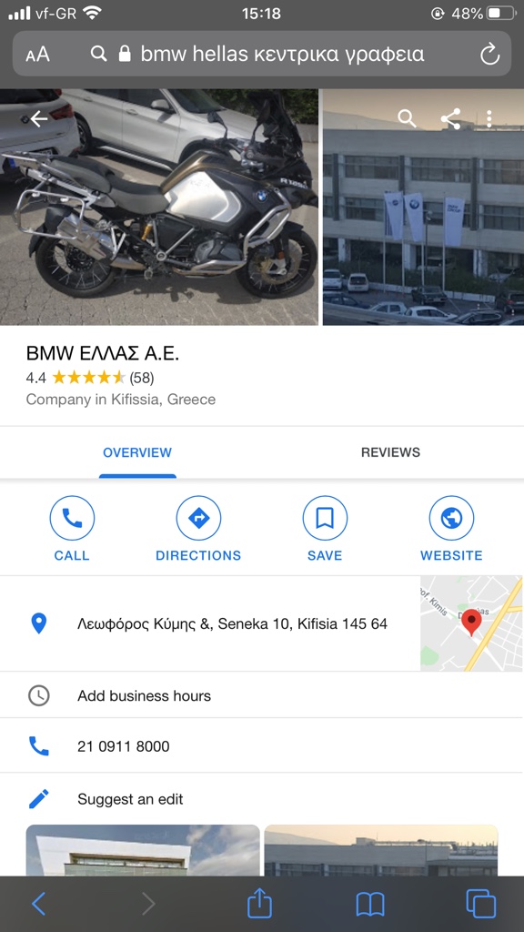

    Άσε τα email και πάρε τηλ κατευθείαν στα κεντρικά όπως το έκανα εγώ.
