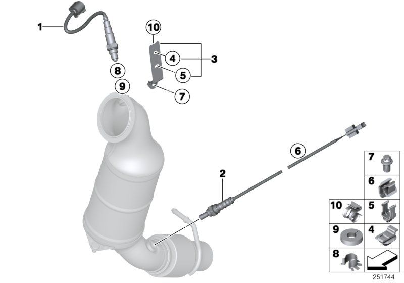

Θέμα: F21 αισθητηρας λαμδα πριν τον καταλύτη
    Προεπιλογή F21 αισθητηρας λαμδα πριν τον καταλύτη
    εχει αλλαξει κανεις τελευταια αισθητηρα λαμδα(πριν τον καταλυτη.ρυθμιση μιγματος ακριβειας καυσαεριων) και αν ξερει τιμη γιατι μου ειπαν 240euro!
    11.272
    14153
    240 ΟΕΜ? Για τι μοντέλο θες?
    2012 f21
  4. #4
    11.272
    14153
    Ψάχνεις το 1 στο διάγραμμα...
    https://www.realoem.com/bmw/enUS/sho...diagId=18_0937
    Ενδεικτικά αμα δεις εδώ ο bosch έχει 90 ευρώ https://www.antallaktikaonline.gr/bosch/667508
    Τελευταία επεξεργασία από το χρήστη BILL007 : 11-09-17 στις 21:48
