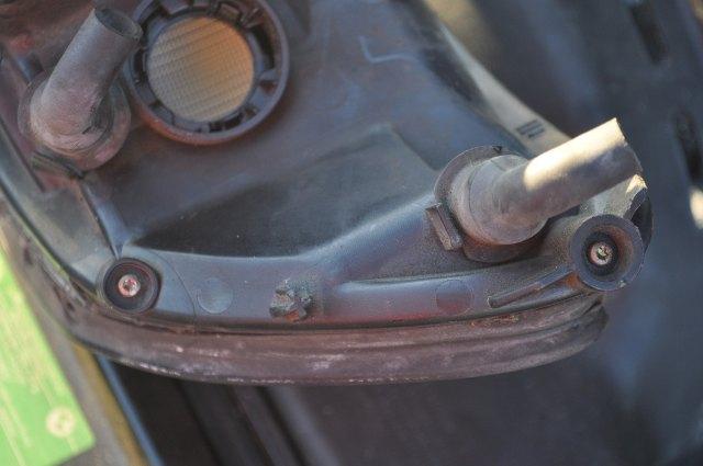

    Μήπως με το πλύσιμο έχασες και κάποια απο αυτά που είναι πίσω απο τα φανάρια?
    Αν είναι ολα στη θέση τους και ανάψεις τα φώτα για κάμποση ώρα, θα φύγει η υγρασία απο μέσα, βέβαια εξαρτάται και πόσο νερό φάγανε...

    Δεν θυμάμαι να έφυγε κάτι... Θα τσεκάρω όμως με βάση τη photo που έχεις κάνει post και θα ενημερώσω.... Θεωρείς ότι η υγρασία μπήκε από το πίσω μέρος? Υπάρχει περίπτωση να έχει πάρει υγρασία από το λάστιχο πάνω από τους προβολείς που πιάνει με το καπό?

    Η φωτό δεν είμαι σίγουρος οτι είναι απο BMW. Την έβαλα ενδεικτικά για να σου δείξω τι να ψάξεις να δεις (Αυτά τα μαύρα σε σχήμα μισού U) που είναι υπεύθυνα για την ύπαρξη της υγρασίας του φαναριού σε περίπτωση που λείπουν.
    Ωστόσο το αν βάζει υγρασία το φανάρι μπορεί να είναι απο πολλούς άλλους λόγους. Ξεκίνα με αυτό που είναι το πιο σύνηθες

    Απο αυτο που λες οχι Παναγιωτη.Μηπως το αμαξι εχει/είχε angel δαχτυλιδια? Αν ναι πιθανον εχει καποια τρυπουλα για το καλωδιο των angel.

    Νίκο δεν έχει angel eyes.
    Το κοίταξα χθες πολύ καλά ( η υγρασία ακόμα δεν έχει φυγει) και δε βρήκα κάτι εμφανές.... Μάλλον θα πρέπει να μπω σε διαδικασία να το βγάλω και να το λύσω όταν βρω χρόνο, ώστε να το ψάξω εξωνυχιστικά...
