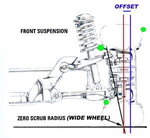

απεικονιση τις παραμετρου offset
στα επιβατικα αυτοκινητα το offet ειναι συνηθως θετικο.Αρα οπως συμπεραινουμε και απο την φωτογραφια σε μια ζαντα εστω πλατους 7J, ΕΤ47 οπως ειναι η μαμα του Ε46. Αν παμε να βαλλουμε ζαντες 7J με ΕΤ50 πρεπει να βαλλουμε αποστατες 3mm για να ερθει στα ιδια.Αν παμε να βαλλουμε ζαντα με μικροτερο offset εστω ΕΤ35 σημαινει οτι "πεταμε" τους τροχους 12χιλ πιο εξω.Σε αυτη τη περιπτωση το μονο που μπορουμε να κανουμε ειναι να παρουμε ενα πασο στον τορνο, να "φαμε" δηλαδη λιγα mm.

Η χρήση ζαντών με μικρότερο offset (ή η χρήση αποστατών στις υπάρχουσες ζάντες) έχει ώς αποτέλεσμα την αύξηση του μετατροχίου και θεωρητικά όσο μεγαλύτερο μετατρόχιο τόσο καλύτερο κράτημα στις στροφές. Τα προβλήματα που μπορούν να προκύψουν απο υπερβολική αυξηση του μετατροχίου με αυτόν τον τρόπο είναι η μεγάλη αύξηση του scrub radius το οποίο θα έχει ώς αποτέλεσμα να τραβάει υπερβολικά το τιμόνι όταν ένας τροχός βρίσκει σε ανωμαλία και να έχει αστάθεια στο φρενάρισμα.
scrub radius , δηλ. τη διαφορά μεταξύ του άξονα της γωνίας κάμπερ και του άξονα διεύθυνσης (king pin) όταν προβάλουμε τους άξονες στο πάτημα του ελαστικού στο δρόμο.
Αυξάνοντας την scrub radius , το τιμόνι γίνεται πιό βαρύ , αυξάνει γενικά η σταθερότητα του αυτοκινήτου , αλλά : δημιουργεί περισσότερο bumb steer ,
μεγαλώνει ο μοχλός συμπίεσης του ελατηρίου και καταπονεί τα ρουλεμάν.
Βέβαια το μεγαλύτερο μετατρόχιο μπροστά δίνει και περισσότερη πρόσφυση. Αυτό όμως προέρχεται κυρίως από τη διαφορετική σχέση μεταξύ των εμπρός και πίσω μετατροχίων σε συνάρτηση με το σταθερό μεταξόνιο. Χάνεις λίγο από το αρχικό turn in , κερδίζεις λίγο σε πρόσφυση με τους τροχούς στριμένους.

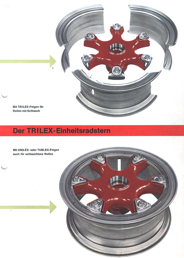

Ανάλογα με το αν οι ζάντες διαιρούνται ή όχι, καθώς και τον τρόπο διαίρεσης τους χωρίζονται σε διάφορους τύπους που είναι οι παρακάτω:
α) Ζάντες διαιρούμενες κατά μήκος της περιφέρειας
Αυτες ξεκινησαν για αλλου και αλλου βρεθηκαν
Στις ζάντες αυτές το ένα χείλος της εξωτερικής στεφάνης είναι σταθερό, ενώ το άλλο αφαιρείται και ονομάζεται πλευρικό δακτυλίδι. Το πλευρικό δακτυλίδι ασφαλίζεται στη ζάντα με ένα άλλο ασφαλιστικό δακτυλίδι. Οι διαιρούμενες αυτές ζάντες, χρησιμοποιούνται συνήθως στα μεγάλα οχήματα (λεωφορεία, μεγάλα φορτηγά και ρυμουλκούμενα),
για να είναι εύκολη η τοποθέτηση των ελαστικών πάνω σ' αυτά.
Πλεον η τεχνολογια αυτη περασε και στα αυτοκινητα υψηλων επιδοσεων, ολες οι εταιριες βγαζουν πλεον ετσι τις κορυφαιες τους σειρες βλ. bbs lm ,oz superllegera 3 κλπ

β) Ζάντες διαιρούμενες εγκάρσια της περιφέρειας
Τέτοιες ζάντες είναι οι Trilex, που χωρίζονται σε 3 εγκάρσια τμήματα και συμπλέκονται το ένα με το άλλο. Σαν δίσκος προσαρμόζεται ένας ακτινωτός σταυρός
