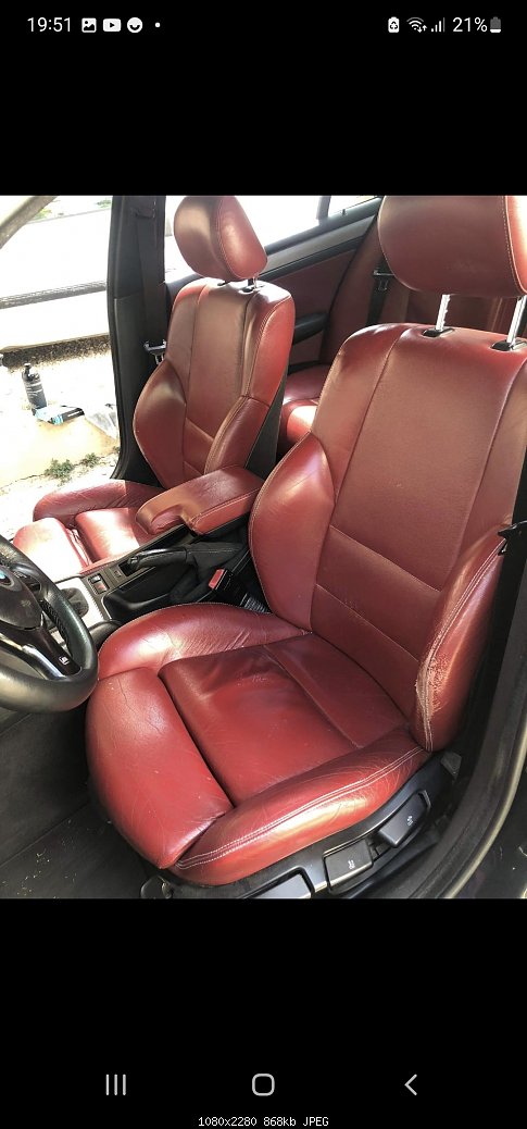

    Φυσικα ο τιτλος ειναι χιουμοριστικος...ο φιλος μ ο θοδωρης μετα τα καθισματα του πετρου ηθελε να δοκιμασει την τυχη του...στα κοκκινα καθισματα του ε46 του...ειπαμε λοιπον να τα καθαρισουμε λιγακι αλλα πιστευω οτι εγινε ωραια δουλιτσα...τονιζω οτι τα καθισματα ηταν ηδη καλα...αλλα τα βελτιωσαμε λιγακι...για δειτε..πριν..
    Και το μετα...
    Υγ...η πρωτη φωτο απο τις μετα ειναι απο το δικο μ κινητο εξου και τα αλλα χρωματα!!!
    Υγ2...τα βελτιωσαμε λιγο οπτικα καθως ξεγυαλισαν..αλλα σαν υφη ειναι το χαος...job done

    Τα καθισματα αυτα ειναι στο σταδιο που «ισα που τη γλυτωνουν».
    Απο το σταδιο αυτο και μετα, δεν γινεται τιποτα.
    Εαν τα στοκαρετε με ελαστικο γεμιστικο αυτη τη στιγμη θα γινουν σαν καινουργια.
    Εξι μηνες μετα θα ειναι πολυ αργα.
    Σκεφτειτε το.

    εχεις δικιο..που να τα παει το παιδι?εχεις καμια προταση..πλιζ χελπ!!
    13.133
    23242
    https://www.colourlock.com/BMW-Compl...082-en-BM-185/
    Οριστε. Εχει και βιντεο.
    Αυτοι βαζουν θερμοπιστολο, εγω δεν εβαλα, ειχα χρονο και ειχα βγαλει και τα καθισματα απο το αμαξι.
    (Και γ@μηθηκα μετα να τα βαλω, οι αισθητηρες και οι οδηγοι στις ραγες μπετα μπαινουν εντελως στα τυφλα ψαχνοντας εκτος αν εισαι νανος με κρινοδαχτυλα).

    Δεν εχω προταση, δεν ξερω καν αν το κανουν στην Ελλαδα.
    Εγω ειχα κανει τα καθισματα του merc που ειχαν τριφτει στο πλαϊνο (δεν φοραγε το τεχνοδερμα, ειχε κανονικο full grain).
    Η διαδικασια τρομερα απλη, καθαριζεις καλα περιμενεις να στεγνωσει φυσικα με τον αερα - οχι πιστολακια κτλ) ξυνεις με γυαλοχαρτο 1.200 και μετα 2.000 πολυ απαλα, στοκαρεις με τον ελαστικο στοκο του δερματος και το εργαλειακι που στελνουν μαζι σε ελαχιστες ποσοτητες πιεζοντας προς τα μεσα παντα (ξεκινας απο την ακρη κυκλικα και πας προς τη μεση) και αφου το χτισεις πατητο, κανεις παλι ενα γυαλοχαρτο 2.000 να παρει τυχον ανωμαλιες που δεν καταφερες να στρωσεις με το «σπατουλακι».
    Ψεκαζεις σπρεϋ με γεμιστικο απαλα και αχνα τεεις τεσσερις φορες αφηνεις να στεγνωσει και την επομενη μερα ειτε ψεκαζεις τη μπογια παλι απαλα δυο τρεις τεσσερις φορες οσο πρεπει (σε αχνα παλι) ειτε ταμποναρεις με σφουγγαρακι και τελος περνας το κομματι με ενα ματ η γυαλιστερο βερνικι για δερμα.
    Το κιτ εχει τα παντα και πολυ καλες οδηγιες.
    Επισης σου στελνουν ετοιμο το χρωμα για το αμαξι σου και καλο ειναι να κανεις ολη την πλευρα που φτιαχνεις για ομοιομορφια.
    Σε εκεινο το σημειο δεν θα χαλασει ποτε. Σε αλλο ναι.
    Το ειχα παρει απο την colourlock ηταν αλμυρο, αλλα εκανα δυο καθισματα τελεια και στα πλαϊνα τους και σε κατι χαρακιες που ειχαν αποκτησει με τα χρονια και μετα επειδη ειδα πως εφτανε για ολο το αμαξι εκανα τα παντα (χαχαχα) εκανα ενα σαλονι «πενα».
    Ο τυπος που το πηρε με ρωτησε τρεις φορες αν του ελεγα αληθεια πως τα καθισματα ειναι επισκευασμενα.

    σταματη καλημερα,
    εγω τα εχω δει σε διαφορα βιντεακια που το κανουν αλλα δε τολμησα ποτε κατι τετοιο...ισως να πηγαινα σε κανεναν να το κανει (μπροστα μ, μηπως μαθουμε και τιποτα)...για να λες οτι δεν ειναι δυσκολο σε πιστευω, οπως και γενικα αυτο που κανω εγω δεν ειναι κατι το δυσκολο..παρα μονο λιγο επιμονη και προσοχη θελει..anyway σε ευχαριστουμε πολυ για τα tips!!
