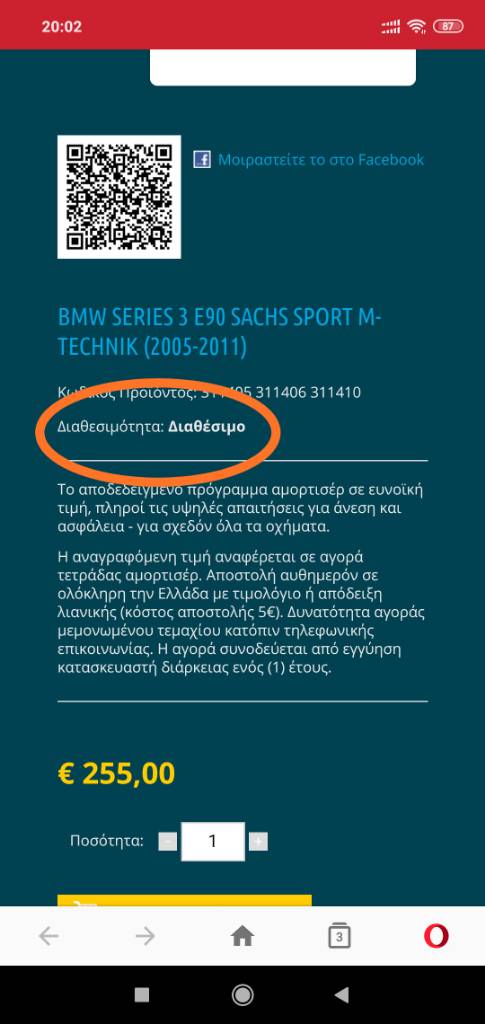

    Για E90 δίνει αυτά σαν M-Fahrwerk, Κωδικός Προϊόντος: 311405, 311406 και πίσω 311410
    https://www.rellasamortiser.gr/el/bm...0.html?cid=213
    Αναγράφει product is currently unavailable. Μετά από αυτά που έχει εκεί μέσα ποια άλλα είναι κοντά σε αυτά που φοράει;

    Παράθεση Αρχικό μήνυμα απο michaelp900 Εμφάνιση μηνυμάτων
    Εμένα διαθέσιμο βγάζει... Αλλά πάρε τηλέφωνο για λεπτομέρειες.... Κι εγώ στο δικό μου το σκέφτομαι για αλλαγή με τα συγκεκριμένα, μετά από 150Κ ΚΜ που έχουν τα μανισια M-Pack
