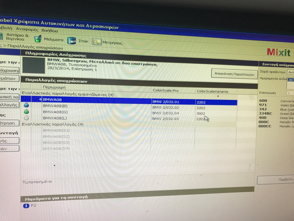

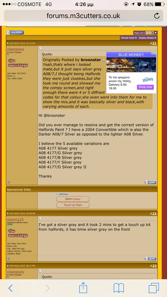

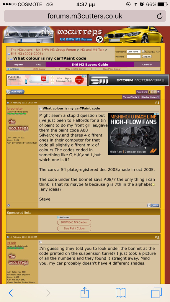

    Πήγα σήμερα στο λαμαρινά, από το πρόγραμμα του mixit pro sikkens βγάζει 4 αποχρώσεις, βασική και άλλες 3 αποχρώσεις. Βάση του προγράμματος, το βασικό έχει την περισσοτερη πέρλα, το (Β) λιγότερο, το (G) καθόλου, το L είναι πολύ ανοιχτό δε ξέρω η εταιρία σε ποιο αμάξι το έχει επιλέξει...
    Έχει κάποιος άλλος A08 που να έχει χρειαστεί να βάψει κάτι πρόσφατα να μας βοηθήσει;
    Ευχαριστώ.
