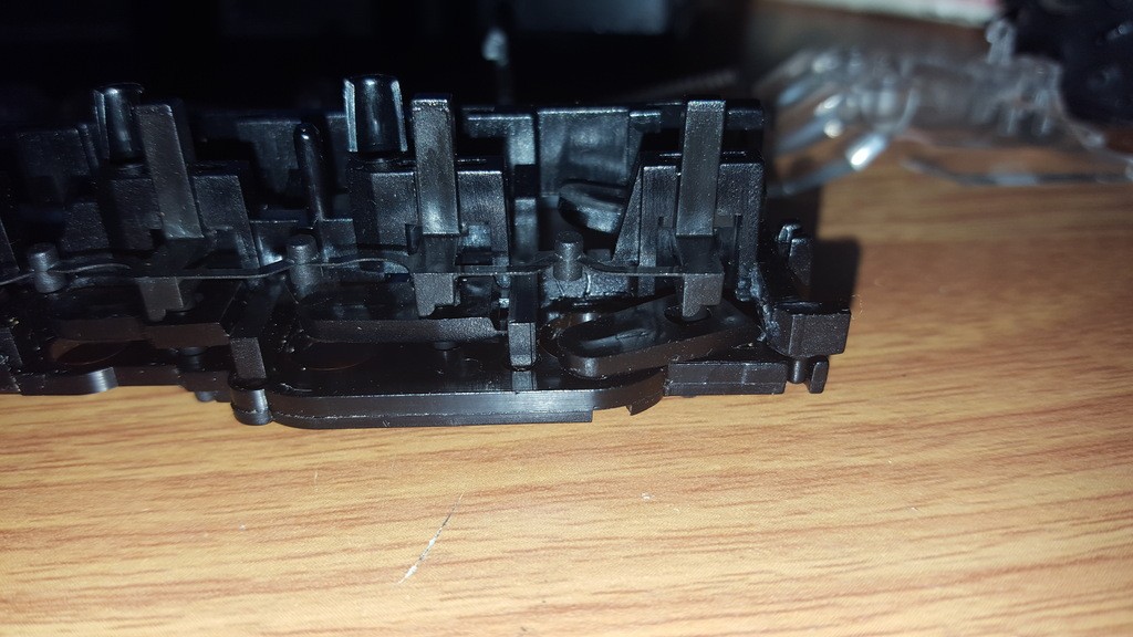

    Συγκεκριμενα πισω απο τα κουμπια εχει πλαστικα που σπανε και εχω 3 τετοια σπασμενα..
    Μηπως γνωριζει καποιος που θα υπηρχε καποιο keypad χωρις την κονσολα obc..;;

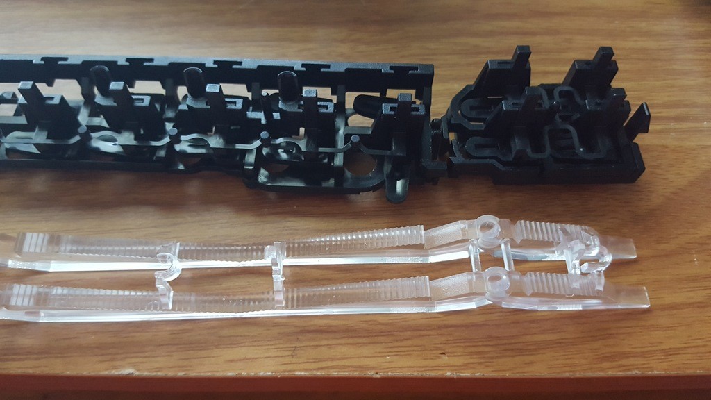

    Δυστυχώς απ'οτι καταλαβαίνω έσπασαν κάποια απο τα πίσω κομμάτια. Να βρεις μόνο keypad πολύ δύσκολο Μόνο απο κανένα χαλασμένο να βρεις και να το βγάλεις.
    https://www.bimmerforums.com/forum/s...-with-Pictures
    The clear plastic piece comes off really easily.
    Now you can get a good look at which buttons are broken.
