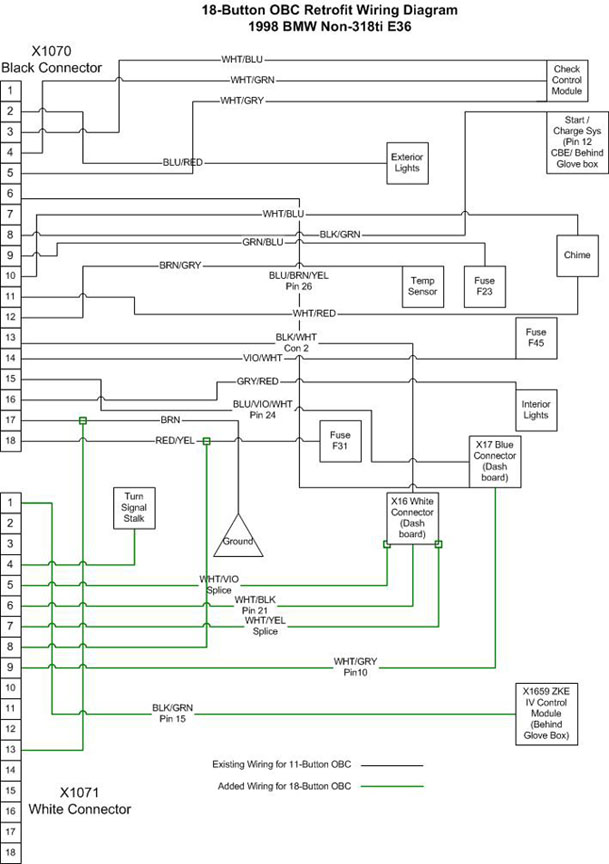

    Η λειτουργία του "CODE" στο OBV δεν λειτουργεί .
    Προγραμματίζω τον κωδικό που θέλω ,οπλίζει κανονικά ,το Αλαμπάμα μένει ανοιχτό μόλις βγάλω το κλειδί απ τη μίζα ,και όταν κλείδωσω το αμάξι παραμένει ανοιχτό .
    Όταν ξεκλείδωνω το αμάξι με ενεργή την λειτουργεία "CODE" το αμάξι παίρνει κανονικά μπροστά χώρις να βάλω τον κωδικό που χρειάζεται και απλά μου αναβοσβήνει στην οθόνη κάνοντας ήχο .(θα ανεβάσω και video)
    Κοίταξα την καλωδίωση του OBC και είδα ότι στη μια από τις δυο φίσες φεύγει ενα καλώδιο που λέγεται "anti theft "αλλά δεν ξέρω που καταλήγει .
    Έχει κανείς κάποια ιδέα ;

    Εργοστασιακό είναι το OBC ή τοποθετήθηκε εκ των υστέρων;

    Checkαρε την καλωδίωση...Δεν πρέπει να περισεύει τίποτα!

    6ylinder :Το OBC τοποθετήθηκε μετά από 1 χρόνο απ την αγορά του αυτοκινήτου στην αντιπροσωπεία.
    BILL007:
    στο διάγραμμα φαίνεται ότι από το pin 1 του άσπρου βύσματος φεύγει και πάει στο IV control module .σε ποιο pin όμως?δε μας λεει
    11.311
    Παράθεση Αρχικό μήνυμα απο Shikari11 Εμφάνιση μηνυμάτων
    Σου λέει... Pin 15 αμα δεις προσεκτικά πάνω στη φωτό

    Δούλευε και σταμάτησε να δουλεύει το code;;;
    Αν ναι, πρέπει να βρεις την ZKE και να δεις αν έχει βγει το καλώδιο από το pin15 της Χ1659. Η Χ1659 έιναι φύσα με 15 pins από 2 σειρές (7 η μία και 8 η άλλη νομίζω). Το pin 15 είναι ένα από τα 4 γωνιακά...Συνήθως είναι πίσω από το ντουλαπάκι η ΖΚΕ. Δεν ξέρω αν στα παλιά μοντέλα άλλαζε θέση...googleαρε αυτά που σου είπα και θα βρεις που είναι....

    βρήκα μια φωτογραφία που είχα τραβήξει όταν είχα αλλάξει το φίλτρο αέρος καμπίνας.
    γνωρίζεις ποιο χρώμα είναι η x1659?
    ευχαριστώ

    το x1659 έπειτα απο ψάξιμο στο google είδα πως είναι το module για το immobilizer. ίσως στα αυτοκίνητα που έχουν να συνδέται εκεί του pin του obc.
