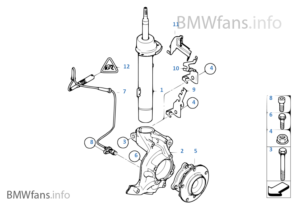

    https://bmwfans.info/parts-catalog/E...ounting_parts/ σε ευχαριστω πολυ για την απαντηση μπορεισ να μου πεισ ποιους κωδικους βιδων πρεπει να αγορασω απο τα παρακατω διαγραμματα σε ευχαριστω πολυ εκ των προτερων
    Τελευταία επεξεργασία από το χρήστη aristent : 09-02-14 στις 10:22
    Δεν ειμαι τεχνικος,αλλα 99% ειναι η βιδα Νο3 και το παξιμαδι Νο4.

    https://bmwfans.info/parts-catalog/E...wheel_bearing/ σε ευχαριστω πολυ για την απαντηση μπορεισ να μου πεις ποιους κωδικους πρεπει να αλλαξω? https://bmwfans.info/parts-catalog/E...ounting_parts/
    08-01-10
    121
    20
    ωραια αρα 3 και 4 απο εμπρος και απο πισω ? https://bmwfans.info/parts-catalog/E...ounting_parts/
  9. #7
    εδω φαινεται να ειναι η Νο2.
