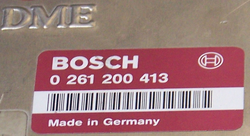

    O 25αρης o Μ50 παιρνει τα περισσοτερα αλογα με προγραμμα απο οποιοδηποτε αλλο ατμοσφαιρικο BMW 6κυλινδρο μεχρι σημερα !
    Πες μου μονο αν εισαι με η' χωρις vanos και επισης αν ο εγκεφαλος που εχει το μοτερ σου ειναι ο 413 με το κοκκινο ταμπελακι,
    δηλ αυτος :
    δηλ αυτος :
    εχεις καπιον γνωστο που περναει το προγραμμα αυτο και ποσο στοιχοιζει μπορεις να μου πεις????
    Είναι χωρίς βανος..και το ταμπελακι αν θυμάμαι καλά είναι αυτο!!θα το κοιτάξω αύριο και θα σου πω..γνωρίζεις καπιον που να ασχολείται με αυτους τους κινητήρες?
