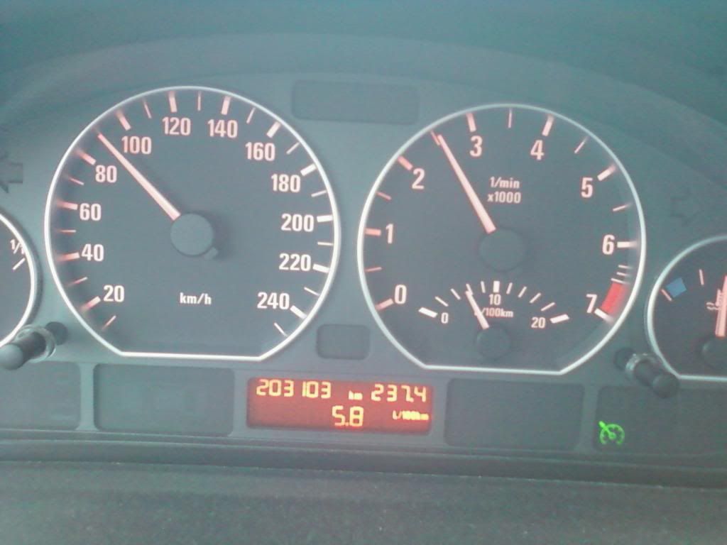

    Παλουκάρια είναι μπάξιμο που το κάνεις αν πιάνουν λιιιιγο τα χέρια σου.Εγώ τα έβαλα
    μόνος μου και το μόνο σημείο που έκανα πατάτα ήταν στο κλείσιμο που μου έφυγε λίγο
    η κάτω πλάκα που καλύπτει τα λαμπάκια και το κατάλαβα όταν γύρισα το κλειδί και
    ανάψανε με μια σκιά στην άκρη τους Το ξανάβγαλα και την κεντράρισα σωστά
    και όλα καλά.Επίσης διάλεξα τα ματ ασημί αντί τα νίκελ και τα πήρα 30 ευρώ από CARNER
    Θεσ/νικη.Πολύ καλή εφαρμογή αλλά μια επιπλέον λεπτομέρεια που να προσέξετε είναι
    να ξύσετε λίγο με το νύχι το περίγραμμα των δαχτυλιδιών μέσα-έξω για να εξαφανιστεί
    το ελάχιστο υλικό πλαστικού που μένει από το ξεκαλούπωμα του πλαστικού γιατί αν το
    κουμπώσετε έτσι 'γράφει' πάνω στο μαύρη πλάκα των οργάνων.'Αλλο τι να πω ρε τσακάλια
    σας τα πέρασα ήδη να ούμε
    Πάρτε και μια φώτο
