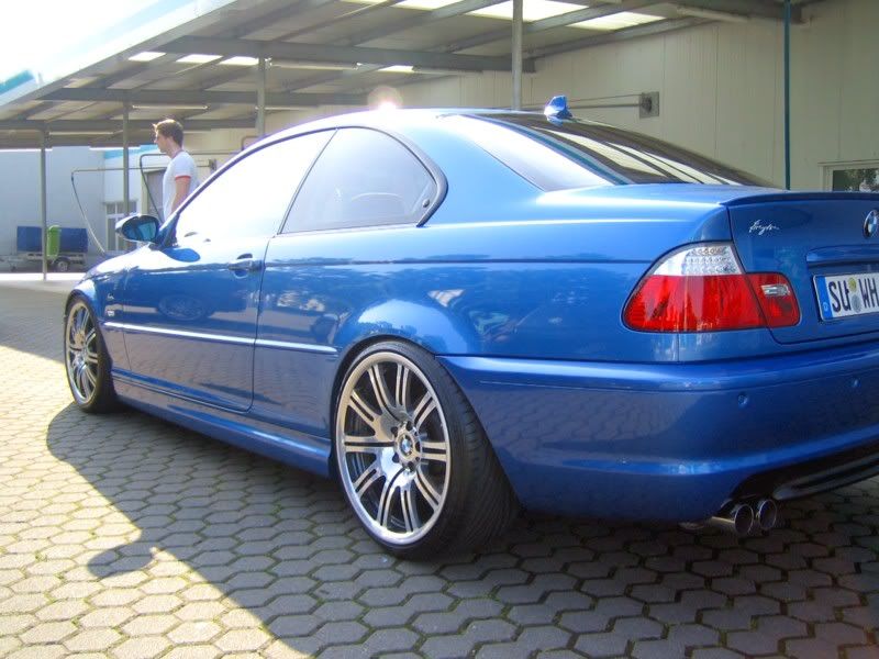

    Οχι παιδια π.χ. να μια απλη κουπε με ασυμετρες ζαντες απο Μ.
    Αποκλειεται να μην το εχει κανει καποιος ελληνας , συνηθως στις πατεντες εχουμε πρωτια.

    απο που το κατάλαβες ότι είναι ασύμμετρες?
    μπορεί να ναι 2 μπροστινές ή ρεπλίκα...

    εχει ρολαρισμενα φτερα εσωτερικα και φοραει μικροτερο λαστιχο σε φαρδος για να μη βρισκει!

    Είναι σίγουρα ασύμμετρες? Σίγουρα δεν έχει φουσκώσει τα φτερά?

    Επισης αυτο στη φωτογραφια υπαρχει περιπτωση σε φουλ φορτωμα να μην βρισκει?
