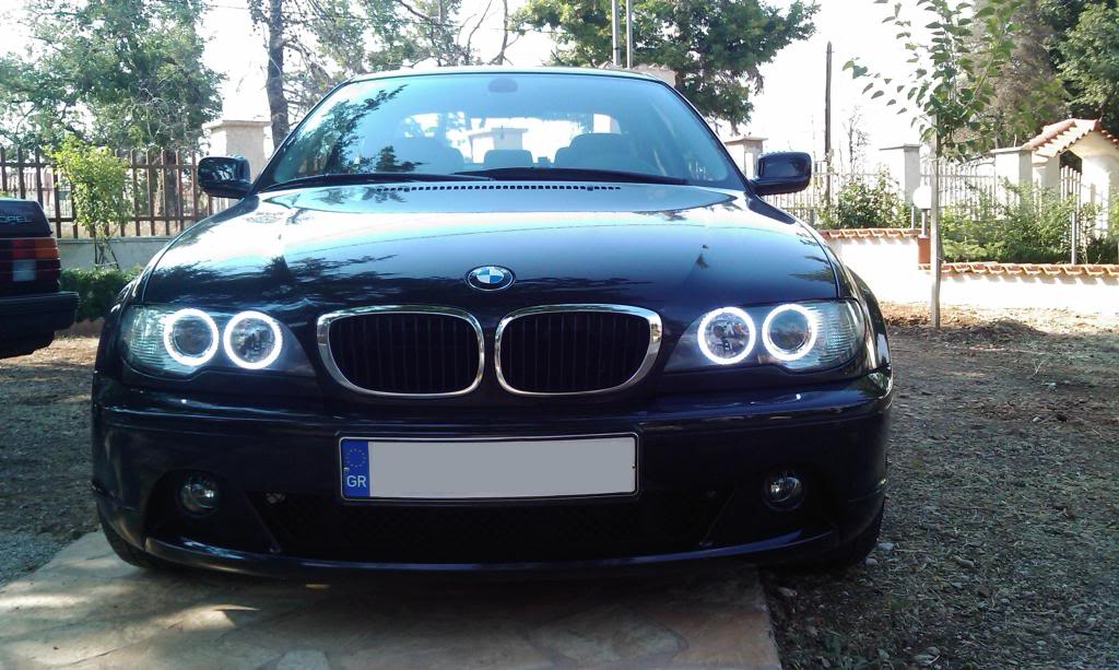

    Η τοποθετηση angel eyes σε facelift coupe ειναι κατι που φοβιζει πολλους, αλλα τελικα δεν ειναι κατι τοσο δυσκολο.
    Βεβαια ο καθενας αναλαμβανει την ευθυνη και το ρισκο του ολου επιχειρηματος, αλλιως υπαρχει και η ετοιμη λυση:
    https://www.umnitza.com/umnitza-proj...ck-p-1231.html
    οπου βεβαια το φαναρι δεν ειναι OEM, με οτι αυτο συνεπαγεται.
    Στην συγκεκριμενη εγκατασταση χρησιμοποιω angel της εταιριας umnitza και πιο συγκεκριμενα τα Orion V2.

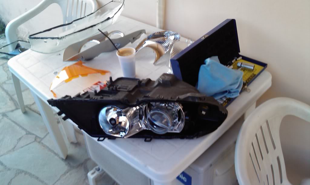

    Αφου ολα δουλευουν ok, παμε στο επομενο βημα να βγαλουμε τα φαναρια, που κατα τη γνωμη μου μαζι με το να τα ξαναβαλουμε ειναι η δυσκολοτερη διαδικασια της εγκαταστασης.

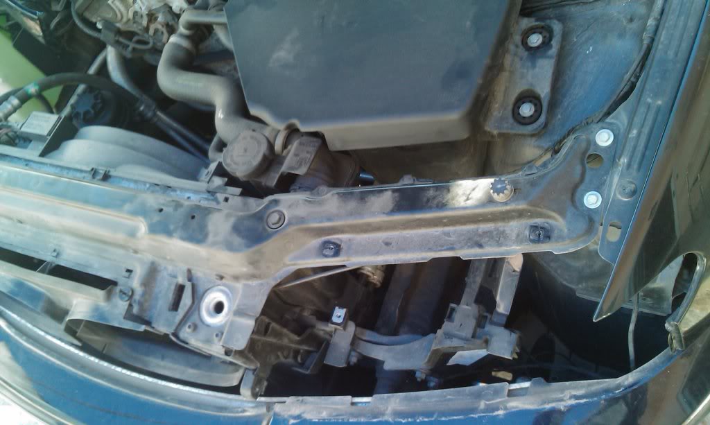

    Σιγουρα τα πραγματα θα ηταν πιο απλα αν ειχαμε βγαλει τον προφυλακτηρα, αλλα και αυτο εινα αρκετα χρονοβορο!
    Βγαζουμε το πλαστικο τριμ κατω απο το φαναρι και ξεβιδωνουμε τις 4 βιδες του φαναριου οπως φαινονται στην φωτογραφια απο το link πιο κατω.
    https://forum.e46fanatics.com/showpost.php?p=9217044
    Μεγαλη προσοχη και υπομονη σε αυτο το κομματι, να μην σπασουμε το τριμ. Ωραια ιδεα (απο το πιο πανω link) ειναι να τυλιξουμε πετσετα στο κατσαβιδι που θα χρησιμοποιησουμε.
    Αλλιως βλεπετε τι θα παθει το αγαπημενο μας πλαστικο. Στην καλυτερη γρατζουνια, στην χειροτερη σπασιμο.
    Υπομονη χρειαζεται και για να βγει το φαναρι. Κουνηστε δεξια, αριστερα, πανω, κατω μεχρι να καταλαβετε σε ποια θεση βγαινει.
    Ξεβιδωνουμε απο το φαναρι οτι βιδες (αν θυμαμαι καλα 2) χρειαζεται και βγαζουμε τα λαστιχενια καλυματα που υπαρχουν πανω στο φαναρι.
    Αν και δεν νομιζω να ειναι απαραιτητο, καλου κακου βγαζουμε και ολες τις λαμπες απο το φαναρι και ξανακουμπωνουμε τις θηκες τους.

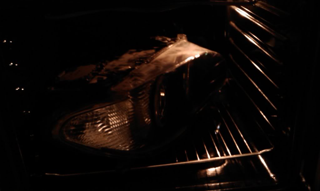

    Και τωρα το καλυτερο κομματι του diy. Πρεθερμαινουμε τον φουρνο στους 120C.
    Αφηνουμε το "κοκκινιστο" για 15 λεπτα πανω σε ενα ταψι.
    Αφου βγαλουμε το φαναρι απο το φουρνο, βαζουμε το επομενο και αρχιζουμε το ανοιγμα.
    Με ενα κατσαβιδι αρχιζουμε σιγα σιγα και σπρωχνουμε προς τα εξω αναμεσα στην ενωση του μαυρου πλαστικου με το κρυσταλο, γυρω απο το φαναρι.
    Πριν και κατα την διαδικασια αυτη σηκωνουμε συνεχεια τα κλιπ προσεχτικα να μην σπασουν.
    Οι οδηγιες που παραθετω εδω: https://www.jlevisw.com/Bake.pdf συνιστουν για την διαδικασια τη χρηση γαντιων ειδικα για θερμοτητα. Εγω προσωπικα δεν μπορω να πω οτι με βολεψαν!
    Αφου πλεον το φαναρι μας ειναι δυο κομματια η δουλεια εινα πιο ευκολη.

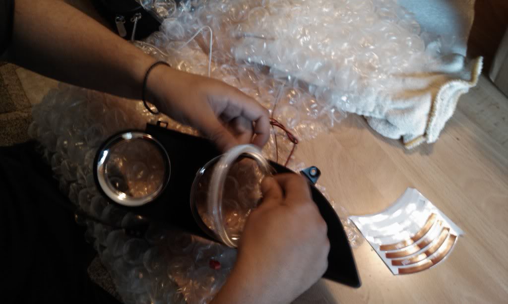

    Το εξωτερικο κομματι γινεται και αυτο 2 κομματια ξεβιδωνοντας 2 βιδες.
    Τα angel τοποθετουντε στο μεσα κομματι.
    Τα συγκεκριμενα angel ερχονται με μικρα κομματια ταινια διπλης οψης της 3Μ, αν και απο μονα τους κουμπωνουν τελεια. Για να εχω το κεφαλι μου ησυχο ,τα εβαλα.
    Ξαναβιδωνουμε τα 2 κομματια μαζι και περναμε τα καλωδια μεσα απο το φαναρι.
    Μπορουμε να ανοιξουμε μια μικρη τρυπα στο καπακι της κεντρικης λαμπας και να περασουμε το καλωδιο απο εκει, προσθετοντας μετα μαυρη σιλικονη.
    Ξανακουμπωνουμε το φαναρι, χωρις να βιδωσουμε καμια βιδα. Προσπαθουμε αν γινεται να πιασουν μονο τα κλιπς. Αν δεν γινεται δεν υπαρχει προβλημα.
    Ξαναβαζουμε το φαναρι στον φουρνο, ιδια θερμοκρασια, ιδιο χρονο.
    Οταν το βγαλουμε, πιεζουμε τα κομματια μεταξυ τους και βιδωνουμε σιγα σιγα τις βιδες. Μετα απο μερικα λεπτα η κολα θα γινει συμπαγες παλι και θα τοποθετησουμε και τα λαστιχενια καλυματα.
    Και ετοιμο το φαγητο!!!!

    Ακριβώς έτσι είναι, μόνο που εγώ αντί για φούρνο χρησιμοποίησα πιστολάκι επαγγελματικό. Κατα τη δική μου γνώμη δε χρειάζεται τόσο ο μπελάς του φούρνου (άσε που σε πολλούς δεν χωράει και το φανάρι)..
    Aigio
    102
    121
    Παράθεση Αρχικό μήνυμα απο YAz Εμφάνιση μηνυμάτων
    Την ειχα σκεφτει αυτη τη λυση, αλλα ειναι πιο χρονοβορο και πιο ευκολο να γινει ζημια. Ο φουρνος απο οτι ειδες στην φωτο ειναι αρκετα μικρος (ο φιλος ειναι εργενης). Φαντασου οτι δεν χωραγε να μπει σε ταψι και το εβαλα απευθειας στην σχαρα! Μακρια απο αεροθερμο παντως, ειναι ακομα χειροτερο.

    Διπλοφουρνιστο για την ακριβεια. Μια να ανοιξει και μια να κλεισει! Το φαναρι παντως δεν ειχε την παραμικρη αλλοιωση μετα την διαδικασια αυτη. Φανταζομαι οτι και οι θερμοκρασιες που αναπτυσονται μεσα στο φαναρι κατα την λειτουργια του πρεπει να ειναι πολυ μεγαλες.

    εχω κανει ακριβως την ιδια διαδικασια ,πειραματικα σε φαναρι απο ζ3..σωστα χρησιμοποιησες φουρνο και οχι πιστολι θερμου αερα....! δεν ειναι κατι το ιδιαιτερα δυσκολο..αρκει να προσεχεις να μην ακουμπα απευθειας το φαναρι, στα τοιχωματα του τοιχου, αλλα και να μην περασεις τα 15 λεπτα θερμανσης! τωρα θα το ανοιξω και στο δικο μου ζ3 ..για αλλαγη των πορτοκαλι φλας με λευκα..αλλα και προσθηκη angel eyes!
