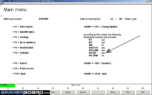

    Και μια ακόμα αναφορά που πέτυχα, για Ε38, ωστόσο δίνει μια καλή εικόνα του τι χρειάζεται να γίνει
    https://www.bimmerboard.com/forums/posts/633686
