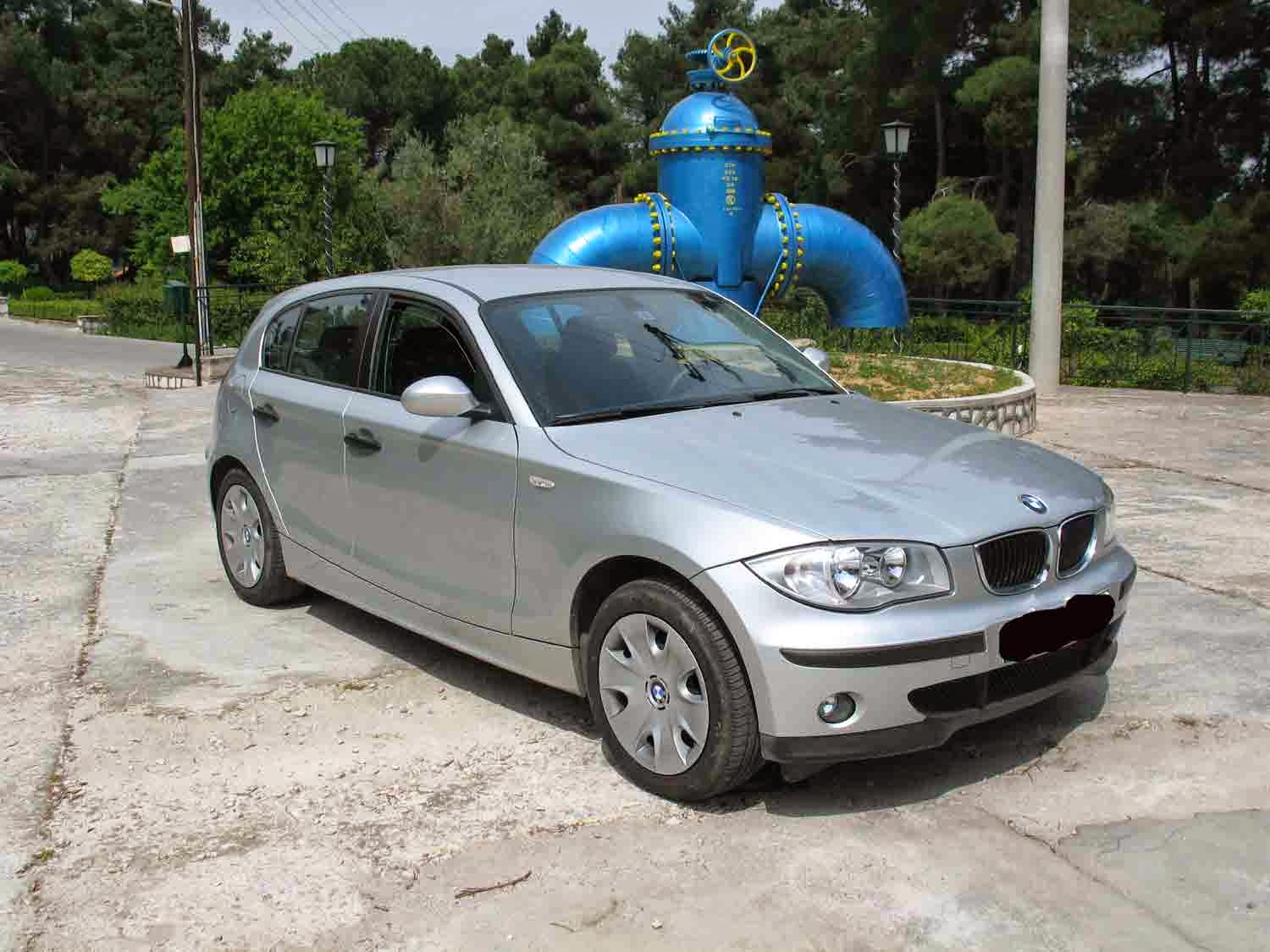

    Παιδιά ως μη γνώστης του συγκεκριμένου αυτοκινήτου θα χρειαστώ τη βοήθειά σας για να προβώ σε αγορά.
    Έχω δεί όλα τα 116 του car και παράλληλα και στο bg, όπως και κανα δυο απο κοντά.
    Επιδιώκω να έχει όσο το δυνατόν περισσότερα έξτρα και παρατηρώ ότι τα μοντέλα πριν το '08 (facelift) έχουν έξτρα που μου αρέσουν, όπως πχ τα καθίσματα με τους προεντατήρες κάτω απο τα γόνατα, ή το τιμόνι που δε ξεφλουδίζει, αλλά και ο προφυλακτήρας του με τα στρογγυλά τα προβολάκια είναι πιο όμορφος από τα επόμενα μοντέλα (υποκειμενικό αυτό με τη μάσκα )
    Ωστόσο τα μοντέλα μετά το 08 ίσως είναι καλύτερα τεχνολογικά στον κινητήρα.
    Τι κάνουμε εδώ? Να προβώ σε αγορά πχ του 2006 (με εξάρι σασμάν όμως) ή όσο το δυνατόν πιο νέο μοντέλο?
