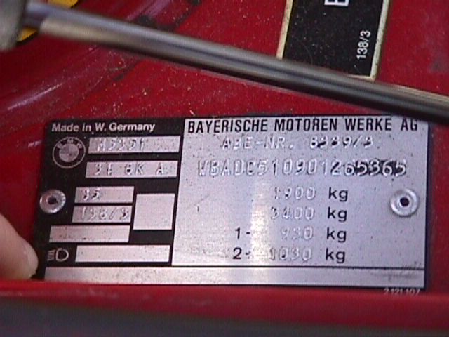

    Τι θα μπορούσε να μάθει κανέις απο αυτά ? Είναι το μοντέλο που έχει η οικογένεια μου.
    Τις παραθέτω εδώ.
    βόλτες με το μάτζικ μπας
    6.125
    11985
    Το πρώτο καρτελάκι μας πληροφορεί για την πίεση των ελαστικών ανάλογα με την διάσταση του και το φόρτωμα του.
    Το δεύτερο καρτελάκι μας λέει στα πόσα km πρέπει να γίνει η αλλαγή ιμάντα ή αν αυτά δεν έχουν συμπληρωθεί, σε πια ημερομηνία.
    Μάλλον έχετε αργήσει!
    Το τρίτο μας πληροφορεί για το χρώμα του αμαξώματος
    ps: από 34 άρι δεν είναι; ♥

    Ναι 34 και ακριβώς το ίδιο χρώμα με την φώτο.
    Δηλαδή έτος παραγωγής κτλ δεν υπάρχει εκεί ε?
    Όχι δεν έχουμε αργήσει απλά προς στιγμή απο το 2006,δεν έχει συμπληρώσει τα χιλιόμετρα που πρέπει λογικά έτσι μου είπε ο father.

    Θα πάρεις την άδεια κυκλοφορίας κ θα βάλεις τα 7 τελευταία ψηφία εδώ https://www.realoem.com/bmw/
    από εκεί θα βρεις αρκετά στοιχεία.
    Για το 34 άρι η bmw συνιστά αλλαγή του ιμάντα κάθε 2 έτη ή κάθε 40.000km.

    προσωρινά δεν υπάρχει άδεια κυκλοφορίας,λόγω κάποιου προβλήματος με την (σκατο) γραφειοκρατία.
    Οπότε μάλλον δύσκολα προς στιγμή.

    Ο αριθμός πλαισίου (VIN) υπάρχει χαραγμένος σίγουρα και στο αυτοκίνητο
    Στα πιο "πρόσφατα" μοντέλα φαίνεται και χαμηλά στο παρμπρίζ (διαβάζεται απ έξω, κοντά στον αριστερό υαλοκαθαριστήρα...)

    Στο 34 άρι είναι αν θυμάμαι καλά στο αριστερό επάνω μέρος του θόλου

    θα πω βλακεία αλλά θόλος τι είναι ?

    Θόλος είναι το εσωτερικό μέρος του φτερού. Εκεί που ''φωλιάζει'' ο τροχός. Ε, όταν θα ανοίξεις το καπό στο αριστερό μέρος του φτερού αν θυμάμαι καλά εκεί είναι το ταμπελάκι.

    εκεί ακριβώς έιναι οι 2 τελευταίες εικόνες που σας έβαλα.
