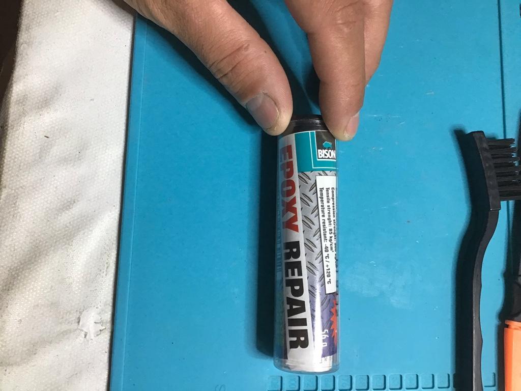

    Λοιπόν οι βάσεις τις ταπετσαρίας κολληθήκαν με την παραπάνω κόλλα συστατικών και από πάνω χρησιμοποίησα μια ελαστική κόλλα πάλι της bison εποξική 2 συστατικών που είναι σαν πλαστελίνη και πλάθοντας την ανακατεύεται και σε 5 λέπτα γίνεται Σίδηρος. Απλα κορυφή. Το πάνελ έκλεισε στην πόρτα κουμπώνοντας εργοστασιακά.Βεβαια ο χρόνος θα δείξει την αντοχή αλλά διαβάζοντας κριτικές πιστεύω η δουλειά έγινε.

    Αυτες οι εποξικές ειναι πολυ καλές. Απλά για να λειτουργήσουν σωστά πρέπει να γινει κατάλληλη προεργασία και καλό σφίξιμο.
    28
    8
    Ναι όντως.
    Καλό καθάρισμα και καλή εφαρμογή
    Πάντως δείχνει να έγινε καλή δουλειά, παρόλο τις μεγάλες θερμοκρασίες που είχε στο εσωτερικό , όταν έμεινε αναγκαστικά στον ήλιο.
    Αυτή η κόλλα που είναι σαν πλαστελίνη πιστεύω έκανε τη διαφορά καθώς έχει κάποια ελαστικότητα ως ένα βαθμό
