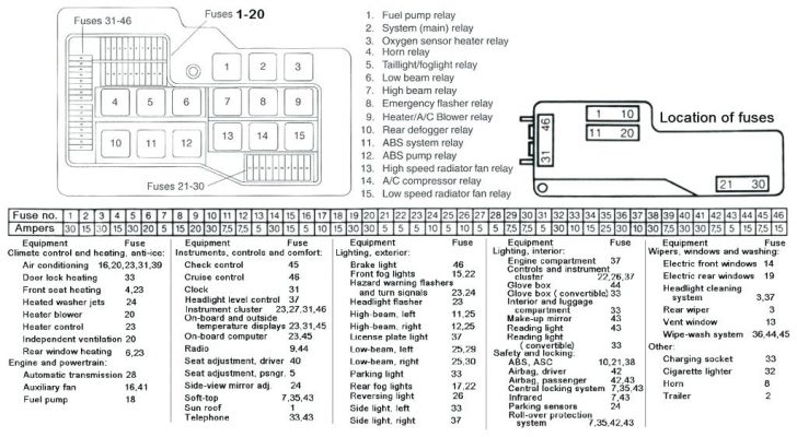

    Να κοιτάξεις μην έχει καεί καμιά ασφάλεια δεν σκέφτηκες;

    Δυστυχώς μάλλον σε βρήκαν δυο προβλήματα ταυτόχρονα...
    Η ασφάλεια για την ηλεκτρική κουκούλα είναι η 1 και ειναι εντελώς αυτόνομη.
    Mήπως έβαλες τίποτα νερά πίσω (πολύ σύνηθες στα Ζ3) και απέκτησες τα προβλήματα?

    Ξέχασα να γράψω οτι έχω ελέγξει τις ασφάλειες. Το παράξενο είναι οτι κάηκαν κ οι 2 λάμπες των στοπ ταυτόχρονα με το πρόβλημα της κουκούλας. Αυτό είναι που με προβληματιζει...
