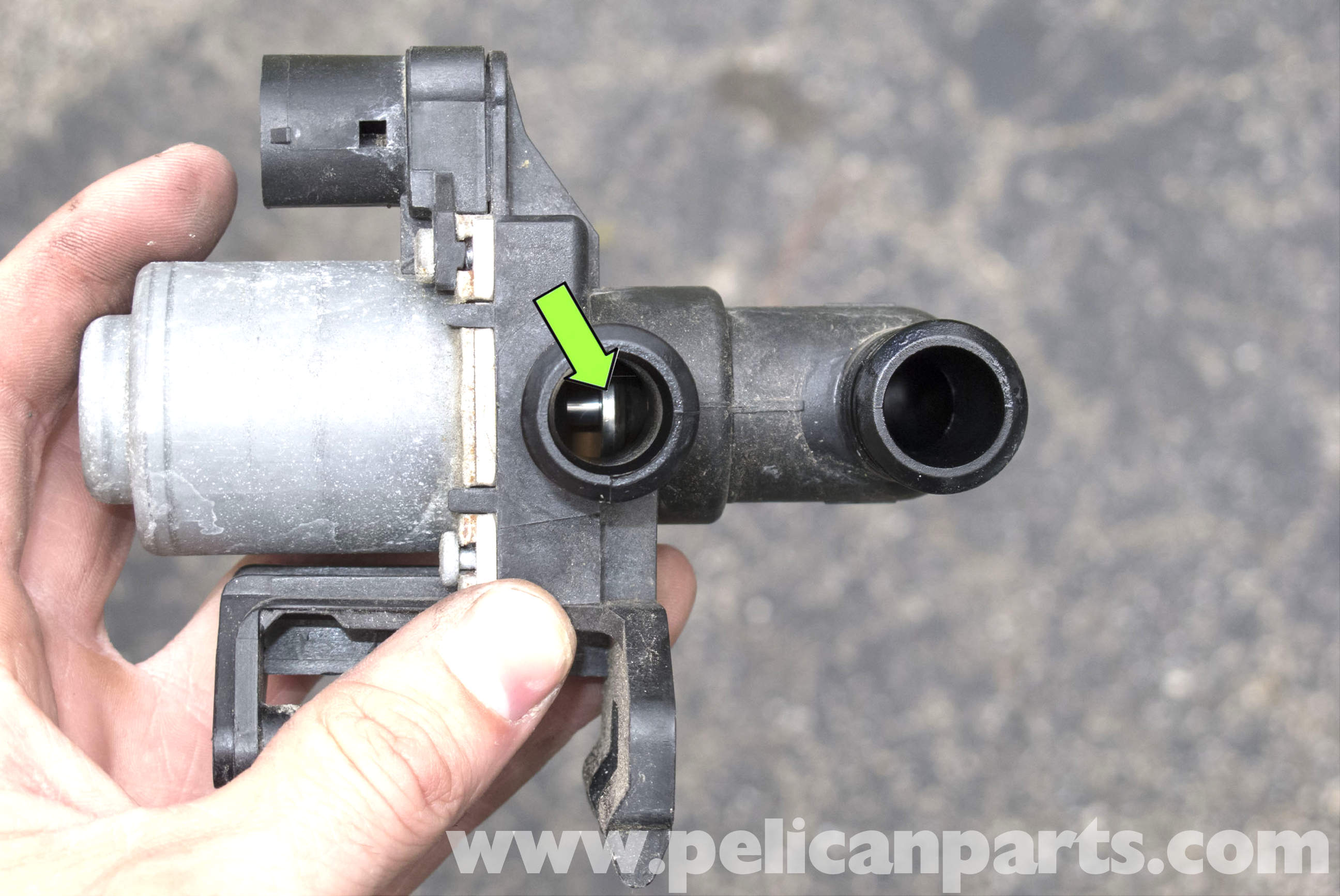

    Καλησπέρα στην παρέα, είμαι κάτοχος ενός Ε36 coupe και έχω θέμα με το καλοριφέρ. Αρχικά άλλαξα θερμοστάτη που είχε θέμα και είχε κολλήσει ανοιχτός, ευχόμουν να ήταν αυτό που έφταιγε που δεν είχα καθόλου ζεστό αέρα στο αυτοκίνητο. Τελικά το πρόβλημα φαίνεται να είναι στην βαλβίδα του καλοριφέρ. Μόλις τελειώσω απο ένα βαψιματάκι που κάνω σκοπεύω να την βγάλω να την ανοίξω, έχω δεί βίντεο που το πρόβλημα είναι στις τσιμούχες που χαλάνε και βουλώνουν την βαλβίδα. Αν δοκιμάσω νερό με πίεση παίζει να την ξεμπλοκάρει και να κάνω δουλειά? Υπάρχει μήπως στην αγορά κιτ με τις τσιμούχες για να τις αλλάξω?
    Απο το να τζογάρω με μια μεταχειρισμένη πάλι (γτ είχα αλλάξει πάλι παλιά) προτιμώ να βάλω μια βάνα και να αοίγω χειμώνα και να κλείνω καλοκαίρι..... Για πείτε καμια ιδέα πως να γλιτώσω απο τα πολλά έξοδα, γτ έπεσαν μαζεμένα τώρα και έχει αρχίσει να στεγνώνει η τσέπη.

    Υπάρχει κιτ και γίνεται
    π.χ. https://www.amazon.com/Heater-Valve-.../dp/B077PYJLF7
