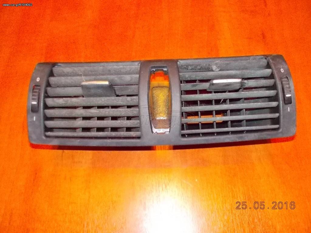

    Οι αεραγωγοί μου από το aircondition εχουν γίνει και οι 4 όπως στην φωτογραφία πιο πάνω.....Έχουν ασπρίσει..... Υπάρχει κάποια λύση να τους βάψω,η να πάρω μεταχειρισμένους,αλλά από ότι βλέπω στα μεταχειρισμένα είναι όλα ξεβαμένα

    Εγώ έβαψα καπάκια καθρεπτών μαύρο ματ σε φανοποιο.
    Έγιναν τζετ.
    Στο προτείνω.

    Κάντους ένα πέρασμα με το πιστολάκι μαλλιών στο ζεστό ή με θερμοπίστολο και θα τους κάνεις να ξανανιώσουν για μερικά χρόνια ακόμα.

    Εύκολο μου ακούγεται......Νάντα ξεκουυμπωσω πρώτα η κατευθείαν όπως είναι πάνω στο ταμπλό

    Για το ζέσταμα, Θα έλεγα ξεκουμπωσε τα καλύτερα.
    Επίσης εχει η βύρθ μια αλοιφή για βάψιμο πλαστικών(λίγο ακριβή αλλά κάνει δουλειά) την οποία ταμποναρεις με σφουγγάρι

    με ενδιαφερει και εμενα αυτη η αλοιφη και την εψαχνα αλλα δεν μπορουσα να την βρω..γνωριζουμε ποια ακριβως ειναι?

    θα τους βγαλεις,θα παρεις ενα apc να τους καθαρισεις και μετα ριξε μια στρωση απο ενα dressing και αστο να στεγνωσει.αν θελει κιαλλο ριξε αλλη μια στρωση και εισαι οκ.μια φορα τον χρονο θα κανεις αυτην την διαδικασια και εισαι οκ.

    Καλημέρα παιδιά,
    Παραθέτω το φυλλάδιοP 08 1200.pdf

    Το πιστολακι το εχω δει και δεν μπορω να πω οτι ειναι καλη λυση. Το βαψιμο ειναι καλη λυση. ακομη καλυτερη λυση κατα εμενα να κανεις ερευνα αγορας ποσο κανει καινουργιο η εστω μεταχειρισμενο σε καλη κατασταση.
