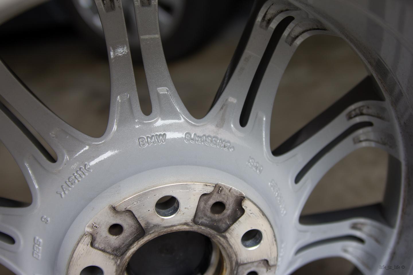

    Καλησπέρα Θάνο, το πρόβλημα δεν ειναι το 17, και 18 και 19 βάζουν σε 1600. Το θέμα σου είναι που λες για τη σειρά 5. Πρόσεξε το offset της ζάντας να είναι σωστό, αλλιώς άδικος κόπος.
    Αν δεν είσαι βέβαιος ποιο είναι το offset μπορείς να το δεις στο εσωτερικο της ζάντας π.χ.

    Επίσης, επειδή δεν έχω καταλάβει για ποιες πολυακτινες μιλάμε, έχε υπ'οψιν σου πως αν πρόκειται για σειρά 5 Ε39 θα χρειαστείς δαχτυλίδια, αφού είναι η μόνη μπεμβε με 74.2 mm διάμετρο άκρου αντί 72.6.

    Θάνο, αυτή είναι η type 65 της Ε39 Μ5.
    Έβγαινε μόνο σε 8x18ET20 και 9.5x18ET22. Η καθεμιά ζυγίζει 11-12 κιλά. Ακόμα κι αν κάτσουν σε offset, θες δαχτυλίδια.
    Δες εδώ:
    http://www.bmwstylewheels.com/
    Θα συνιστούσα να κοιτάζεις κάτι άλλο και ει δυνατόν σε γνήσια ζάντα για Ε36. Μη το μπασταρδεψεις το αυτοκίνητο, κρίμα είναι. Τα στοκ 36αρια ξεχωρίζουν πλέον από κάποια δυστυχα που έπεσαν σε λαθος χέρια.
    Υπάρχει ομάδα στο fb με αγγελίες ζαντών μπεμβε, εκεί ενδεχομένως θα βρεις κάτι καλό. Κάνε αναζήτηση για ομάδα 'bmw aggelies zantwn'

    Συμφωνώ με Άρη. Υπάρχουν πολύ ωραίες ζάντες μαμά για 36ρι και κατά την γνώμη μου οι καλύτερες είναι αυτές που φορούσε το Μ3, πανέμορφες. Με τις 17ρες δεν θα έχεις ουσιαστικό πρόβλημα με τις επιδόσεις ούτε κάτι άλλο μιας και η καρότσα αυτή έβγαινε και με 17ρες από το εργοστάσιο.
