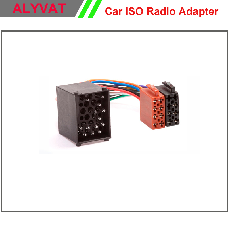

    καλημερα σε ολα παιδια εδω μεσα.ειμαι καινουριος κ οχι αρκετα σχετικος στο θεμα με τις bmw.εχω ενα e46 sedan 2004 318i.ο προκατοχος του αμαξιου ειχε βγαλει την εργοστιακη πηγη κ την ειχε αντικαταστησει με μια 1din σονυ.εχτες την που τσεκαρα να δω την φυσα του αμαξιου(επειδη θελω να βαλω μια 2 din) ειδα πως μαλλον την εχει αλαξει.γιατι αντι να εχει την μαυρη 17 pin (νομιζω)εχει 2 φυσακια .ενα κοκκινοκαι ενα μαυρο.οσα video ειδα στο youtube ολα τα e46 ειχαν την μαυρη φισα!!!μπορειτε να με βοηθησετε ??τη να κανω??που θα βρω την εργοστασιακη φισα?επισεις πισω στο αμαξι εχει στα πλαγια ενα cd που γραφει BMW NAVIGATION SYSTEM.τη παλι αυτο?να πω οτι η εργοστασιακη πηγη ηταν με κασετα.ευχαριστο.με εκτιμηση.

    Σωστά υποθέτεις, αυτά τα δύο φισακια που βλέπεις είναι τα λεγόμενα iso.
    Ουσιαστικά πρόκειται για ένα Άνταπτορα που από την μια πλευρά συνδέεται στην φυσά του αυτοκινήτου και η άλλη άκρη (αυτή) που βλέπεις δλδ ταιριαζει με τα περισσότερα r/cd του εμπορίου.

    Aν είχες τη δεύτερη οθόνη τότε σίγουρα μπροστά δεν υπάρχει τετράγωνη φύσα!
    Στην περίπτωση σου υπάρχει και το ενδεχόμενο να υπάρχει τετράγωνη και πάνω σε αυτή να είναι κομπωμένος ο αντάπτορας του ISO κάτι τέτοιο
    Εκτός και αν την έχουν κόψει για να την μετατρέψουν μόνιμα σε ISO! Οπότε τότε θα χρειαστείς ένα τέτοιο αντάπτορα αν θες να αποκτήσεις ξανά την ΟΕΜ φύσα.
    Μπορείς να τσεκάρεις να δεις τραβώντας ελαφρά την καλωδίωση του ISO (βάλε χέρι μέσα αριστερά γιατί η φύσα μπορεί να είναι κάπου βαθιά και να μην την βλέπεις)

    Σε ευχαριστώ πολύ για την συμβουλή σου BILL007. Είχες δίκιο. Ήταν μέσα Αριστερά όπως είπες δεν φαινόταν τίποτε! Ήταν κ σφηνωμένη η άτιμη. Λες και την είχαν καρφώσει. Σε ευχαριστώ πολύ.
