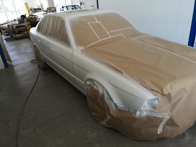

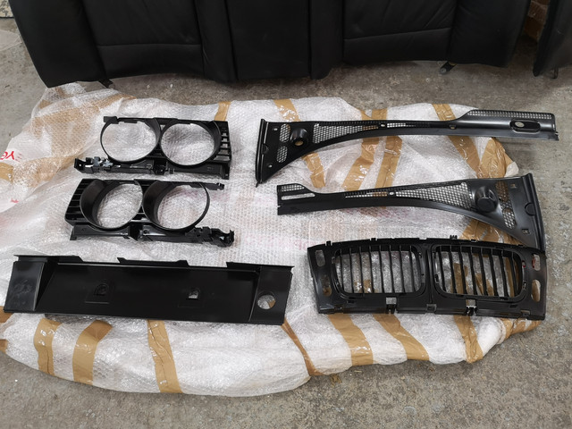

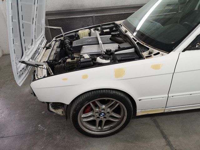

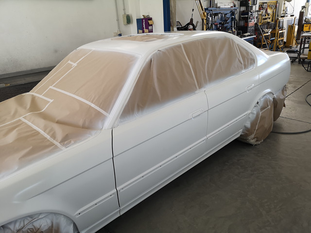

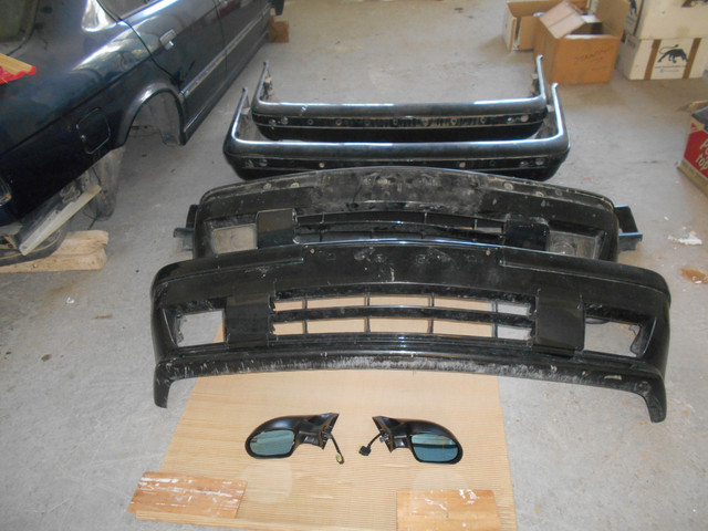

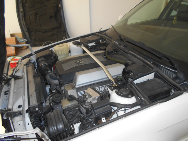

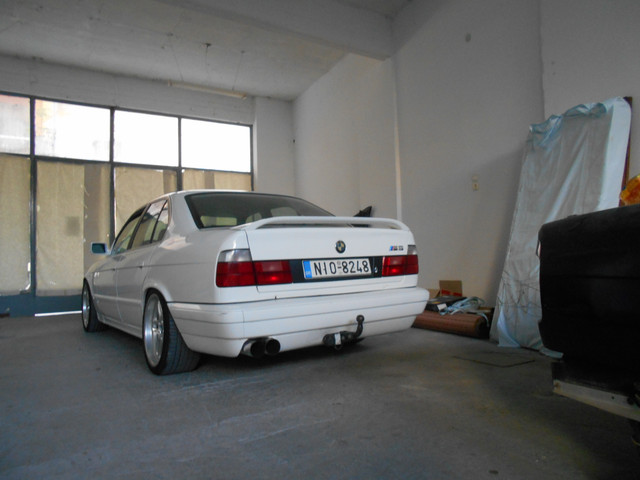

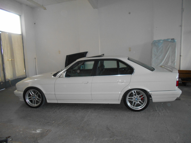

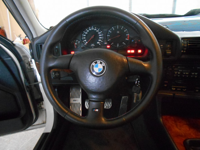

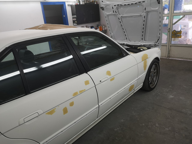

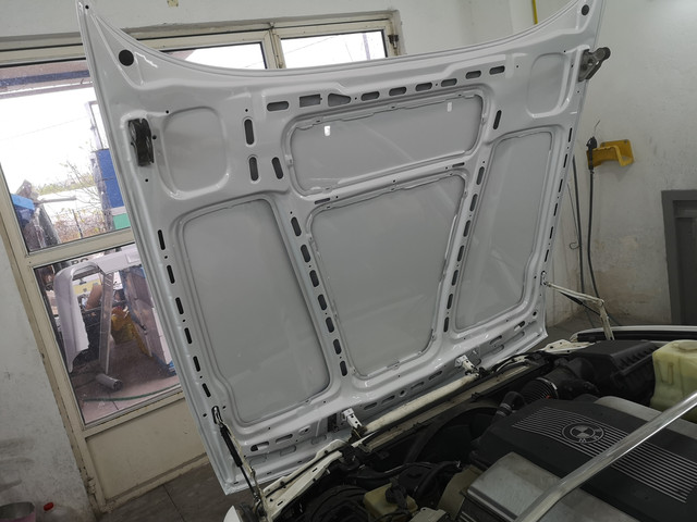

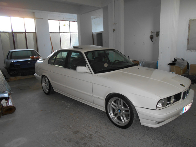

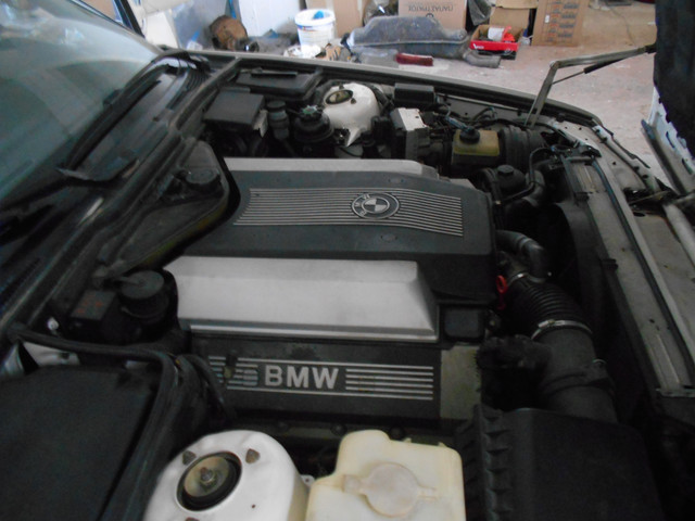

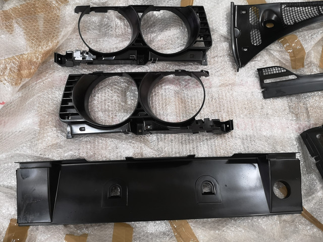

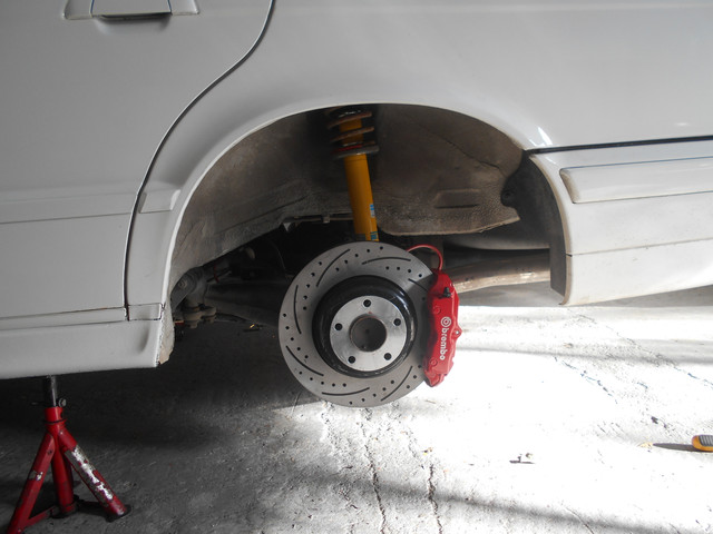

    Μετά από αρκετά χρόνια συνεχούς αναζήτησης ανταλλακτικών, νομίζω πως φτάνουμε σιγά, σιγά στο τέλος του δρόμου.
    Μερικά στοιχεία για το αυτοκίνητο:
    --- Μηχανικά ---
    Κινητήρας: Μ60Β40 υπερκυβισμένος στα 5.6 λίτρα με stroker kit από τη VAC Motorsport.
    “Άγριοι” εκκεντροφόροι
    Θολωτά πιστόνια για συμπίεση 12.5:1
    Ιπποδύναμη: 420-450 hp
    Ροπή: 500 Nm
    Κιβώτιο: Getrag 420G, 6-τάχυτο από Μ5 Ε39
    Διαφορικό: 3.15 LSD από 750iL E32

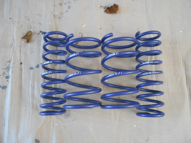

    --- Αναρτήσεις ---
    Σετ Bilstein B8 με ελατήρια χαμηλώματος H&R από Μ5 Ε34
    --- Γέφυρες – Άκρα ---
    Μπροστά και πίσω από Μ5 Ε34

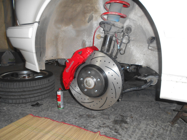

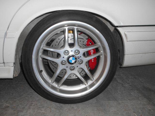

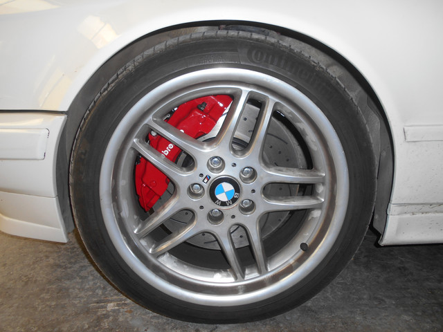

    --- Φρένα ---
    Δίσκοι αεριζόμενοι, τρυπητοχαρακτοί από Μ5 Ε60
    Εμπρός: 374x36
    Πίσω: 345x28
    Δαγκάνες Brembo από Porsche Cayenne
    Εμπρός: 6-πίστονες
    Πίσω: 4-πίστονες
    Σωληνάκια υψηλής
    Τακάκια Akebono

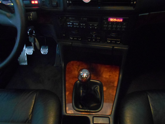

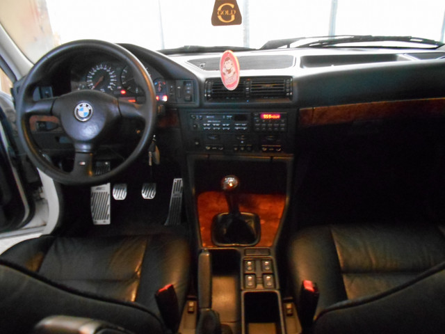

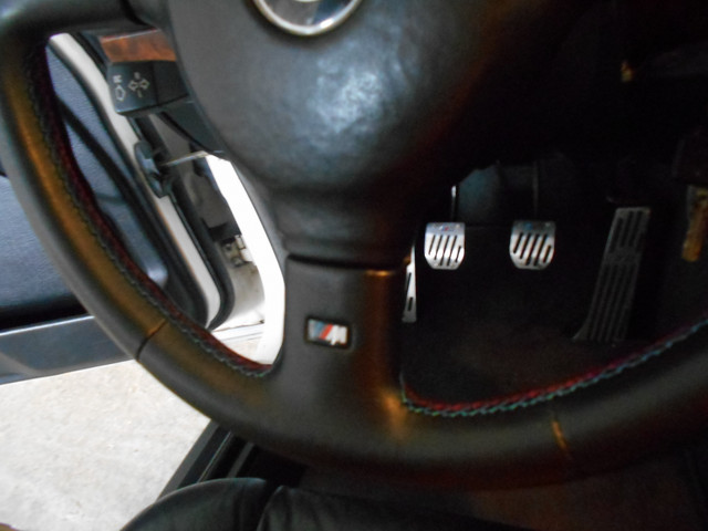

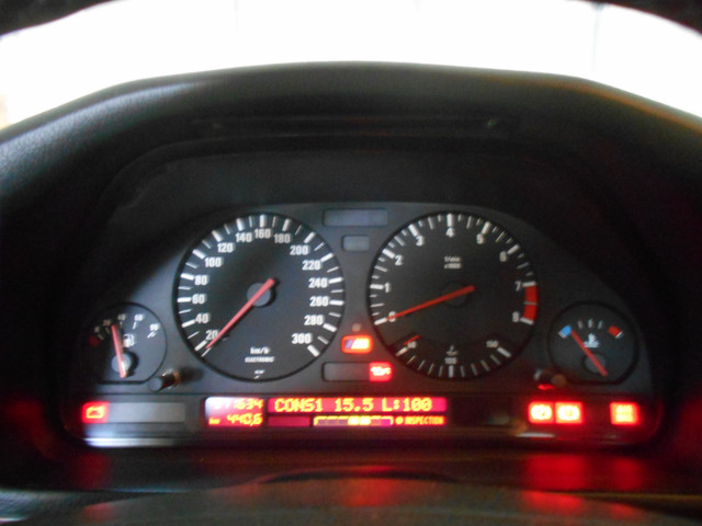

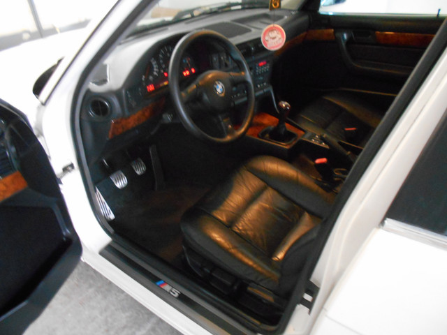

    --- Εσωτερικό ---
    Όλο (καθίσματα, καντράν, τιμόνι, λευγιές, κτλ) από Μ5 Ε34
    --- Ζάντες ---
    18-άρες ασύμμετρες style 37 (M parallel) από 850CSi

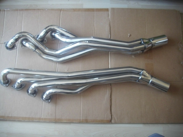

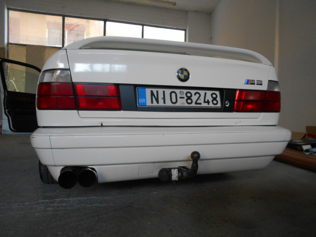

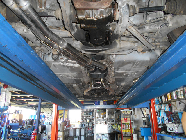

    --- Εξάτμιση ---
    Εντελώς ελεύθερη από τα χταπόδια και πίσω με δίδυμους ανοξείδωτους σωλήνες διαμέτρου 2.5 ιντσών που καταλήγουν σε 2xΦ90 μπούκες.

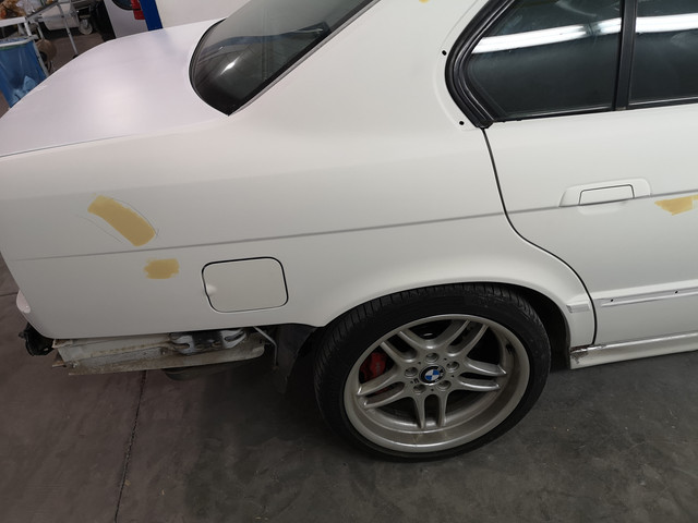

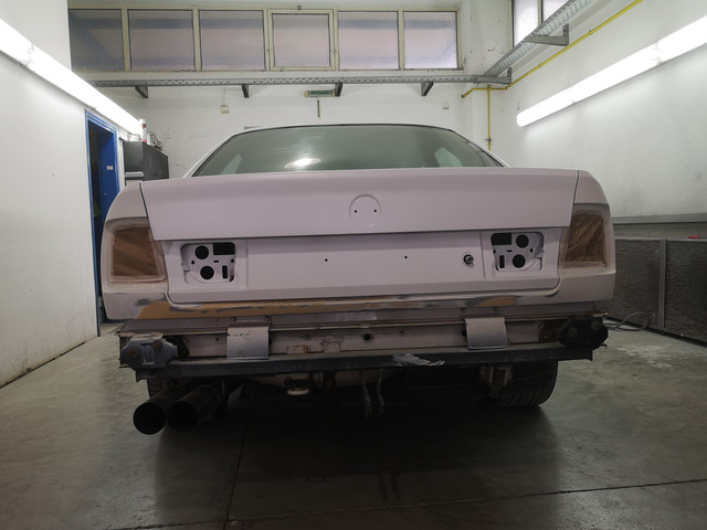

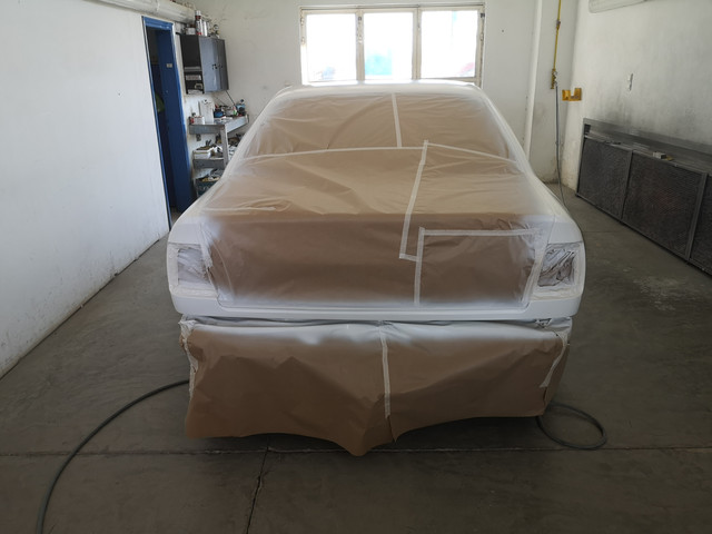

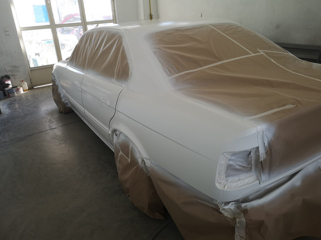

    Ολικό βάψιμο σε χρώμα Alpine Weiss III με πλήρες look M5 (προφυλακτήρες, πλαϊνά, καθρέπτες).
