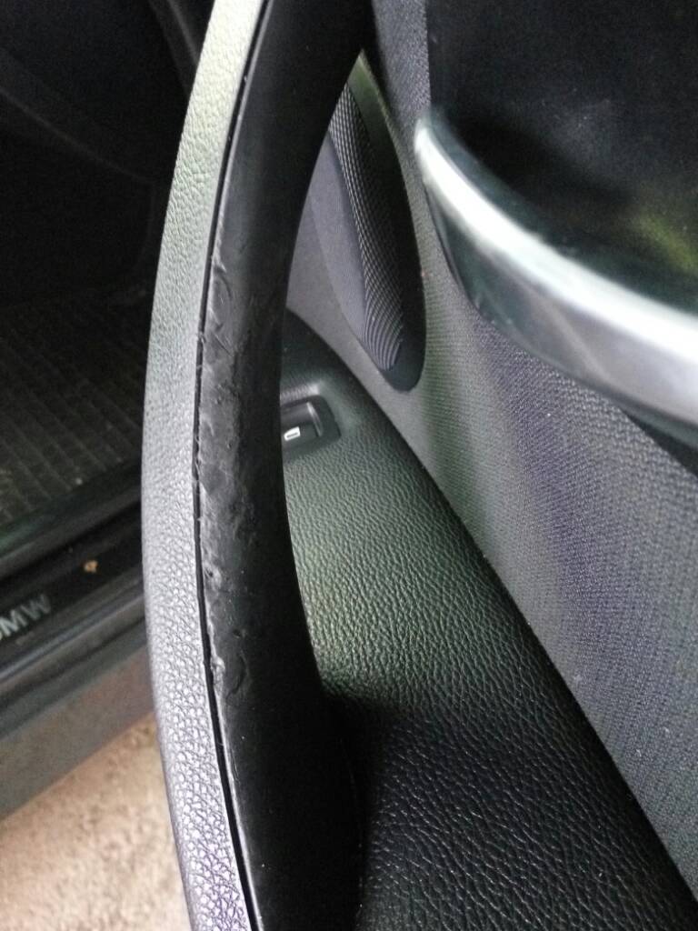

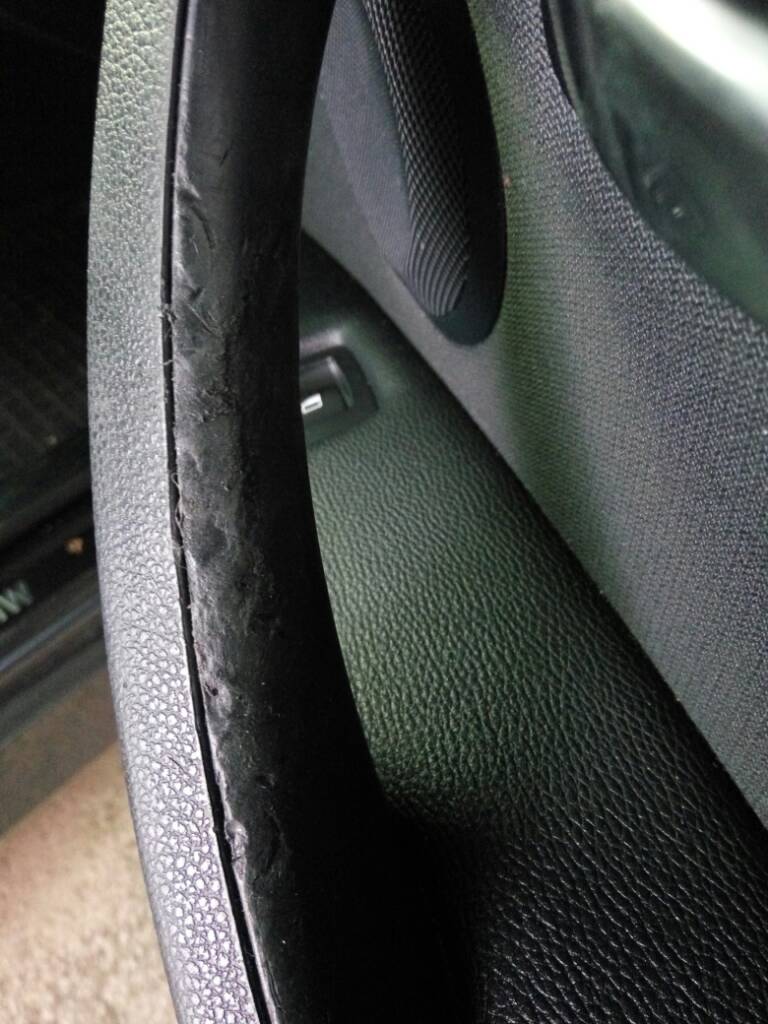

Λοιπόν, εδώ και 10 μέρες, παρατήρησα το εσωτερικό μέρος του χερουλιού της πόρτας του συνοδηγού, να βγάζει μια μαύρη κολλώδη ουσία, σαν να έχεις μαστίχα κολλημένη στο χέρι, να λιώνει δηλαδή το υλικό του και να λερώνει το χέρι!! Ειδικά εάν το ξύσεις με το νύχι, βγαίνει κομμάτι σαν μαστίχα ένα πράγμα....
Έψαξα στο ίντερνετ και είδα ότι είναι συχνό φαινόμενο στη σειρά 3 Ε90-91-92-93, επειδή χρησιμοποιήθηκε ανακυκλώσιμο υλικό στο εξάρτημα αυτό. Προκαλείται δε κυρίως σε θερμές χώρες, αλλά και από την επίδραση μερικών χημικών ελαίων που έχουμε στα χέρια (κρέμες, αντηλιακά κλπ) με την συχνή επαφή με το συγκεκριμένο εξάρτημα.
Σαν καινούριο για να αλλάξει είναι κανένα 40-50€ το εξάρτημα + εργασία, η οποία είναι δύσκολη καθόσον είναι πρεσαριστο το χερούλι στην πόρτα και έχει μπελά για να βγει (υπάρχουν βίντεο στο ίντερνετ). Το πρόβλημα είναι ότι όπως διάβασα στο ίντερνετ, και σε αυτούς που αλλαχθηκε στην εγγύηση μέσα, πάλι εμφάνισε το πρόβλημα αυτό μετά από καιρό, άρα είναι προβληματικό το εξάρτημα αυτό.
Σκέφτηκα να το ντύσω με τεχνοδερμα από πάνω, όπως είναι, σε ταπετσερη της περιοχής μου, όπως ντύνει και τα τιμόνια (ράψιμο με βελόνα).
Καμία άλλη ιδέα για επισκευή;
Πάρτε 2 φωτογραφίες από την κατάσταση του.
