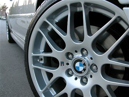

    πως ξεχωρίζεις τις ζάντες CSL από τις ζάντες που φοράει το CS μοντέλο (Competition). Σχεδιαστικά είναι ίδιες. Έχουν διαφορά; και αν ναι τι διαφορές έχουν και το σημαντικότερο πως τις ξεχωρίζεις?

    Οι πισω ζαντες ειναι ιδιες 9.5 X 19 ET 27
    ενω οι μπροστινες στο CSL ειναι 8,5 X 19 ET 44
    και στο CS 8 X 19 ET 47.
    Λογικα απο μεσα οι ζαντες θα γραφουνε τα χαρακτηριστικα τους οποτε
    θα τις ξεχωρισεις απο εκει.

    Tα χαρακτηριστικα γραφονται στην εξωτερικη μερια.

    Οντως γυρω γυρω απο τα καπακια με το σημα.
