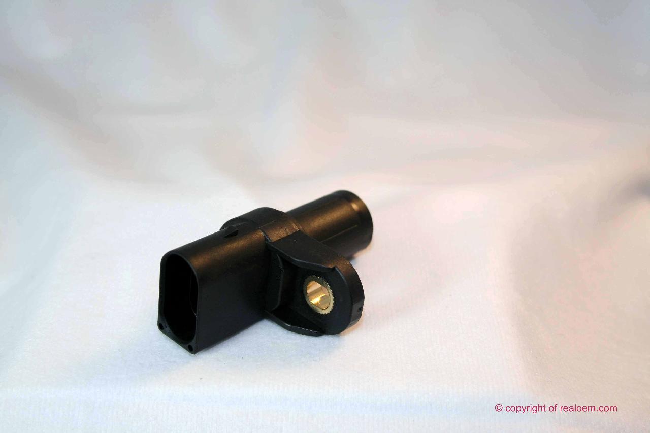

    μπορει και αισθητήρας εκκεντροφόρου το νουμερο 5...
